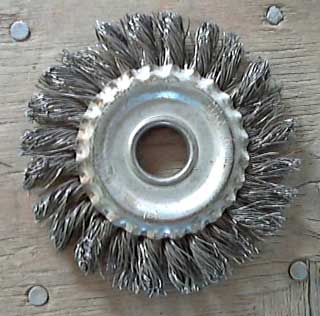

Пользуясь тем , что подняли тему, хочу написать ещё об одном методе механической зачистке провода.
Ещё тогда , когда создали тему , я взял с десяток проводов диаметром 0,8 мм,сложил их вместе, и попробовал зачистить их с помощью этой "щётки" (см. снимок).
Установил её на электродвигатель , 3000 об/мин.
Провода прижимал к "щетке", с помощью дощечки. Получилось нормально и довольно быстро.
Но к этим статорам, метод наверное не подойдёт - вывода из статора будут коротковаты.
