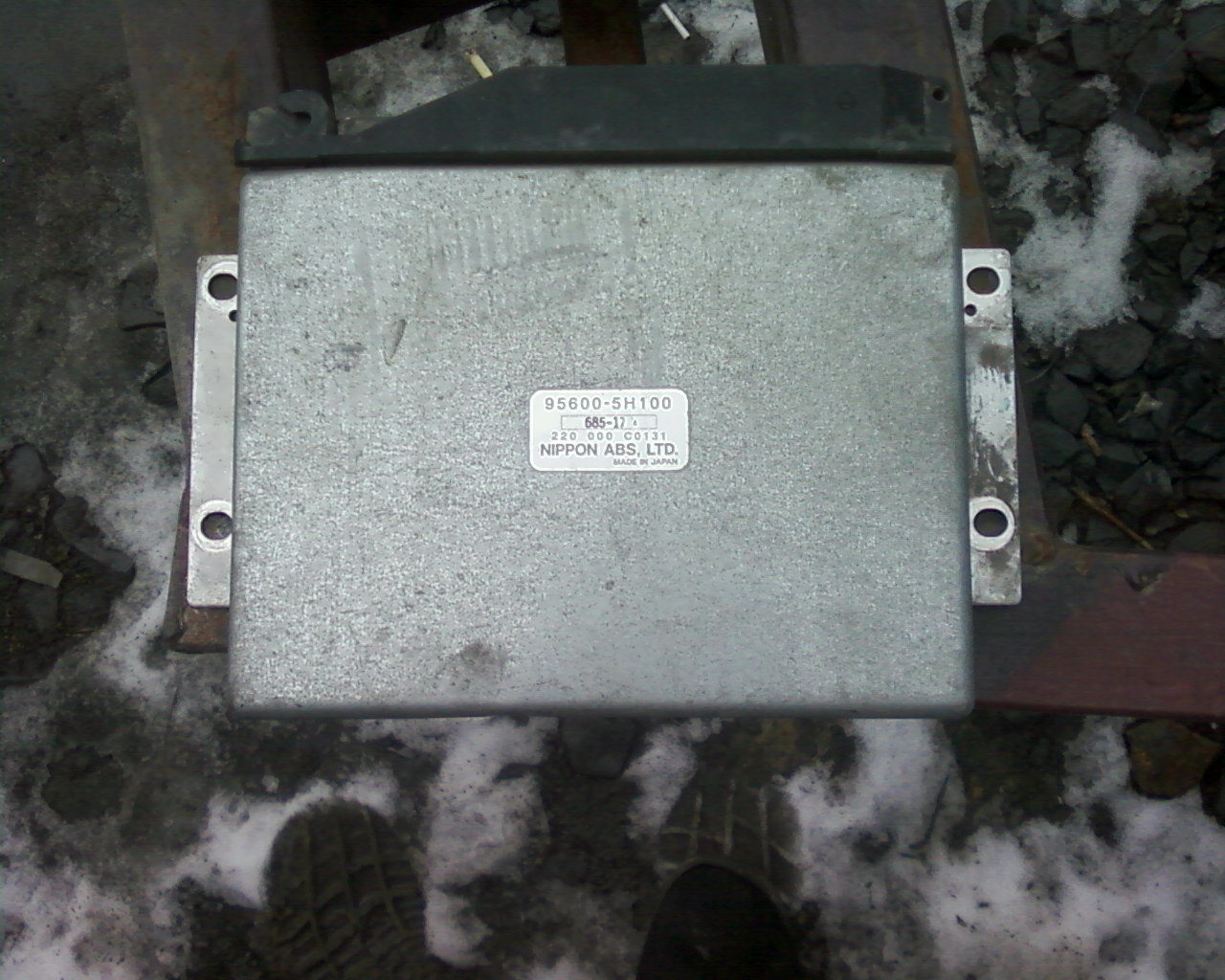

Концевики присутствуют на всех трёх педалях. Рычаг включения моторного тормоза никак не реагирует на его работу, хотя выключатель исправен. При нажатии любой моторный должен выключаться, так же он не должен включаться когда двигатель работает на холостых. А он включается сразу при включении зажигания и выключается если прикоснуться к выводу катушки реле контролькой или подать массу на этот вывод. Провод с этого контакта реле заканчивается в этой коробочке. А что это? Принцип работы? Распиновка=?
Дата 1.04.2013 - 06:39
На фото блок управления ABS.

ABS кстати обязана уметь выключать горный тормоз, чтоб он не мешал ей.

Спасибо всем за участие в решении моей проблемы.
С заменой этой "коробочки" проблемы с горным тормозом не стало.

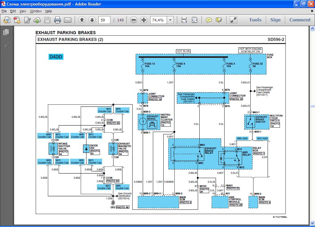

Схема имеется, но там всё так "замудрёно". Включатель работает а вот дальше как разобраться, если всё это завязано с блоком АВС и ЭБУ.

Если все задействованные предохранители целые, я бы влез в Relay Box, нашёл Exhaust Brake Relay, обследовал бы его, проверил подходит ли напряжение к контактам и попробовал бы замкнуть коммутируемые выводы. Если при этом горный сработает, значит исполнительные цепи исправны, и надо копать глубже - проверять прохождение сигнала через блок ABS и до Main ECM.

Вот тут то не так всё просто,
схемы расположения реле нет, а те что есть на просторах интернета устарели лет на 10 и естественно не имеют ничего общего с тем, что имеем в реальности.
К стати, предохранители тоже не соответствуют схемам. На схемах их 3 ряда а в реальности 4. В принципе у меня была задумка при помощи трассоискателя найти сначала куда приходит провод от соленоида и дальше по цепочке. Но пришёл другой хюндай с проблемами проводки, горный тормоз пока отложили. Машина на маршруте. Но на днях этот вопрос опять поднимется.
