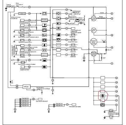

Здесь большое собрание символов,но похожих на Ваш также нет kto.gif ,но может кому пригодится http://www.pajero.us/review/2731/
На воздушном нет на засорённость ?
Дата 3.01.2014 - 18:00

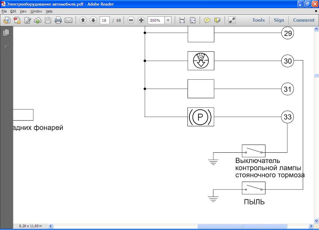

может эта схема поможет = что-то с пылью связано????
Дата 3.01.2014 - 18:07
Ну очень схоже =

Спасибо всем за подсказки!
Но вопрос вообще в загадку превратился, столько вариантов, а какой из них истина ?
По воздушному фильтру тоже на счёт датчиков не скажу. пока не сталкивался.
И эту лампочку всем гаражом впервые разглядываем.
С больнички сдёрнули, чтоб я на неё посмотрел, и вернули назад.

Дата 3.01.2014 - 18:50
тут что то вообще (((
пыль....а где?!
Вакуум на этих автомобилях и на сцепление работает.
Дата 3.01.2014 - 18:58
Владимир, колдун, информация ценная.
Но немного не совпадает с нашими. Это всё про 07 год а у нас 11 год. Предохранители у этих в 3 ряда а у наших в 4, и реле не так расположены.
