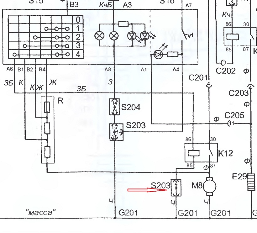

Просто так ничего не валяется, а хранится в нужном месте Присоединённый файл ( Кол-во скачиваний: 30 )
Heating_and_Ventilation_Lanos.pdf |

Цепь слаботочная и простая- провод до релюшки, но в соответствии со схемой, которую скинул Submehaniс - бело зеленый провод, на нем в четвертом положении должен появляться плюс, но его нет, зачистил изоляцию рядом с блоком, дал туды плюс - печка дует ураганом (сильнее, чем в третьем положении) подумал на косяк разъема, вытащил, дал плюс прям туда, результат положительный, дует)), так что вот он - первый Ланос с подобной неисправностью, пробег авто, если интересно - 150 с лишним тысяч. |
