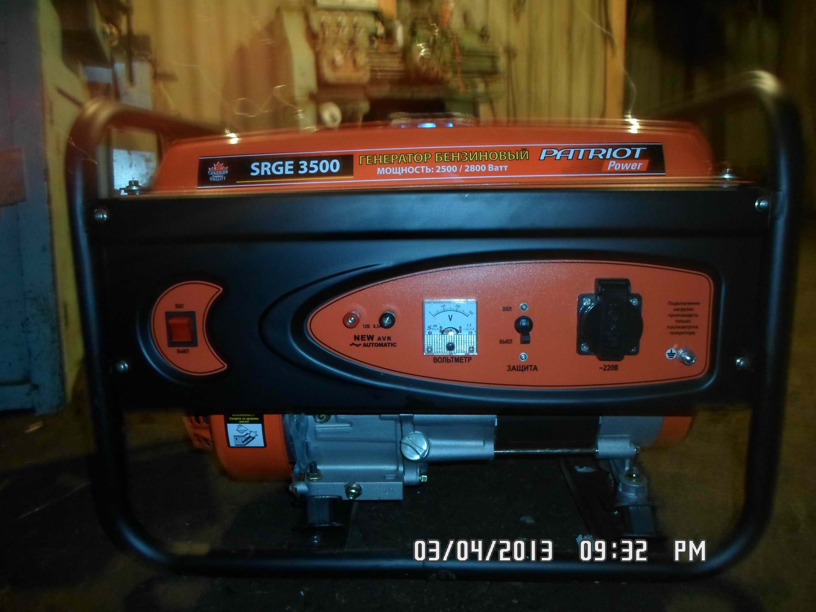

гавное найти место что б шум не давил на уши.
я пару дней пользовался бензиновым (на фото), подключал двигатель 2 кВт и полуавтамат (дуга около 120 ампер), тянул неплохо.
До меня его больше года юзали гастарбайтеры- живой вроде бы.
Дизельный конешно экономичнее, но дороже (особенно в ремонте)

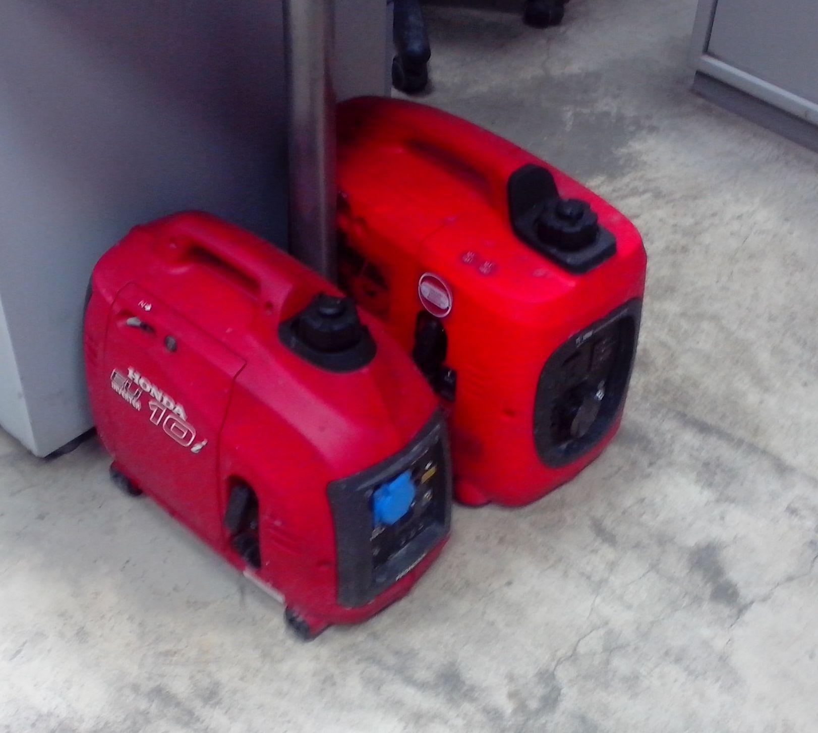

Если на месяц перекантоваться, то лучше конечно подыскать у знакомых на временное пользование. У грузовых позаимствуй батарейку 190-220ач, поставь инвертор на 600-1000 ватт и генератору можно давать передышку и работать в тишине приятнее, или времянку под бензогенератор соорудить, чтобы не напрягал своим бубнением.Хорошо для небольшого (1-3квт) накрыть кртонной коробкой ,внутри можно ячейками которые для транспортировки куриных яиц из вторичной целлюлозы, очень хорошо поглощают звук и трубу выхлопную можно удлиннить тонкостенной трубкой на которую поролоновую оболочку натянуть. Ну сам ты парень рукастый и головастый, приладишь из подручного, да и бензин довольно экономно используется, не сильно дороже чем сетевое электричество, особенно если тариф не для жилья . Я на даче в прошлом году раз 5 использовал генератор, зять привёз с работы на время, даже одну канистру не сжёг, хотя пару раз молотил с 10-11 часов и до вечера. Как отрубят свет начинаю думать о солнечных батареях и ветряках, а когда снова включают - другие заботы отвлекают. Но бензогенератор штука очень удобная, вот ещё на работе наши "говнолазы" на своих круизёрах такие миниатюрные бензики на 0,9-1 киловатт набрали. Вообще зашибись, шума намного меньше чем у открытых, чуть громче чем швейная машинка тарахтят, только выхлоп надо выводить на улицу.
Дата 3.04.2013 - 14:23

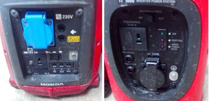

Я тоже посмотрел на них и захотелось такой в качестве аварийного заиметь, Хондовский конечно подороже, а китаец в принципе тоже вполне достойно работает. Весом чуть тяжелее чем аккум на 75-90 ач, работает тихо ,заводится как любой двухтактник, но движки четырёхтактные по описанию. Главное что если есть батарея, то и на её зарядку есть выход. На мой взгляд - проще не придумать. И у хонды и у Фубаг 1000ватт, есть выход 12в5-8ампер и розетка на 230 вольт переменки, есть переключатель "черепаха-заяц"-у ходы и эконом- норм у Фубага.
Но в интернете наверное проще найти , просто эти марки как отправная точка для поиска. В Казани видел киловаттный в районе 8600р , в интернете немецкие(сомневаюсьчто не с китайским акцентом)http://vasko.ru/to_catalog/action_goodDesc/id_833652/ но заметно дешевле без наворотов. всего за 4360р

На работе 3 КВТ 1 фаза. Примерно как на фото will дешевый китай. Мощность чайник + паяльники и часть света с трудом но тянет. Шум ужасный. Но выручает очень. Хоть и без стенда, но паяльники и свет. Если не на долго берите дешевый, если хотите использовать в дальнейшем поездки на природу и тп лучше разорится раз . Когда покупал помню продавец парил Макиту с низким уровнем шума по цене в 5-7 раз дороже. Купил дешевый, думаю поступил правильно. Служит уже почти 2 года.

Пользуюсь таким. Впринципе ещё новый, брал прошлым летом. Наработка гдето часов 50. Кто он по национальности не знаю, но везде написано "Канада" Перебои с злектричеством в нашей местности не такие уж частые, но как говорится - закон подлости работает безотказно. Выручае на все 100. Так что не разу не пожалел о его преобретении.

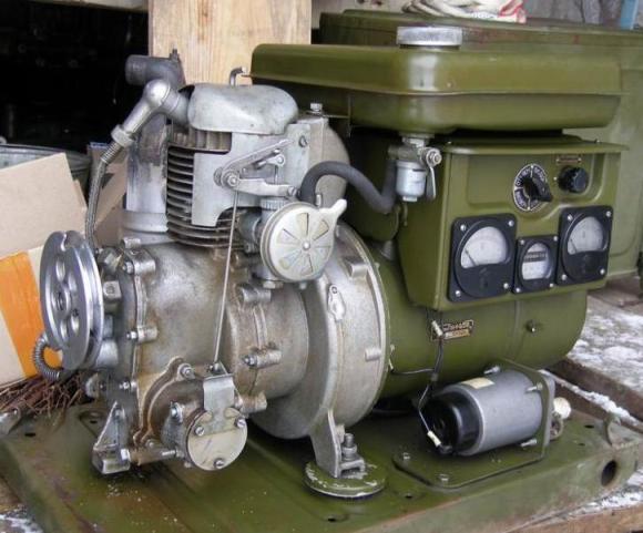

Вообщем, приподниму чуть тему (в самодельную сторону естественно.. 199.gif ). Поиски ДПТ для стенда (опрос населения) дали и вот такой результат. Именно дали, не за деньги, а просто-Забирай Андрей, а то взрослый детишкО в лом сдаст, а тебе на дело пригодится... Вообщем вот такой киловаттный армейский генератор подарили:
Дата 5.04.2013 - 11:07
Вот такой он в сборе (АБ 1 0 230). Но вот морока, бензобак не проблем..., а вот с движком. Сейчас много всяких двигателей, начиная от бензокос и до-до... Может что посоветуете, форумчане? В нете пишут что нагружали и поболее киловатта на эти электростанции, дельная вещица может получиться.....

Есть у знакомых такой двигатель, только вместо генератора приводит в действие центробежный водяной насос. Стоит у них без дела, но расстояние между точками А и Б сведут на нет все желания подружить его с генератором. kto.gif
По существу: Можно состыковать генератор с двигателем от "Муравья" или от мотоколяски. У обоих принудительное воздушное охлаждение. Можно присмотреться к двигателям от мопедов.

движок от иж-планета должен встать вроде. Короче, от мотика какого нить поискать. В ваших краях наверно найдется

Должен у какого не будь дедушки в Ваших краях и вот такой двигатель пылится http://yandex.ru/yandsearch?clid=1979370&w...D0%B8%D0%B4+4.5 .Раньше они очень распространёны были.У меня один в комплекте ,другой разобранный и так ещё где взять знаю.
Удобен в первую очередь встроенным регулятором оборотов.
На стороне вентилятора выход с цапфы коленвала,а с другой стороны вал,бычно звёздочка с новья стоит ,имеем две скорости.
Четырёхтактный,экономичный. Единственное ,что мне в нём не нравится,это баббит в шатуне,переделать на вкладыши rolleyes.gif .Не забудьте перед пуском прокачать масло вручную.

Спасибо большое за ответы... Леш, про ЗИДик я думал, и есть на примете (у самого УД-2 на циркулярке), но чет мощноватый он, как мне кажется, для этого дела. Планетовский пых-пых трудно достать, пацаны в тот же утиль на "жевачки" все перевели cray.gif . А вот с мотороллером подходяще, есть у знакомого (был по крайней мере), спрошу, там охлаждение плюс уже... А вообще нужно еще к мотоблокам присмотреться (да погуглить на досуге), наверняка и отдельно новенький движок можно приобрести. Если сотворю что - отпишусь.
