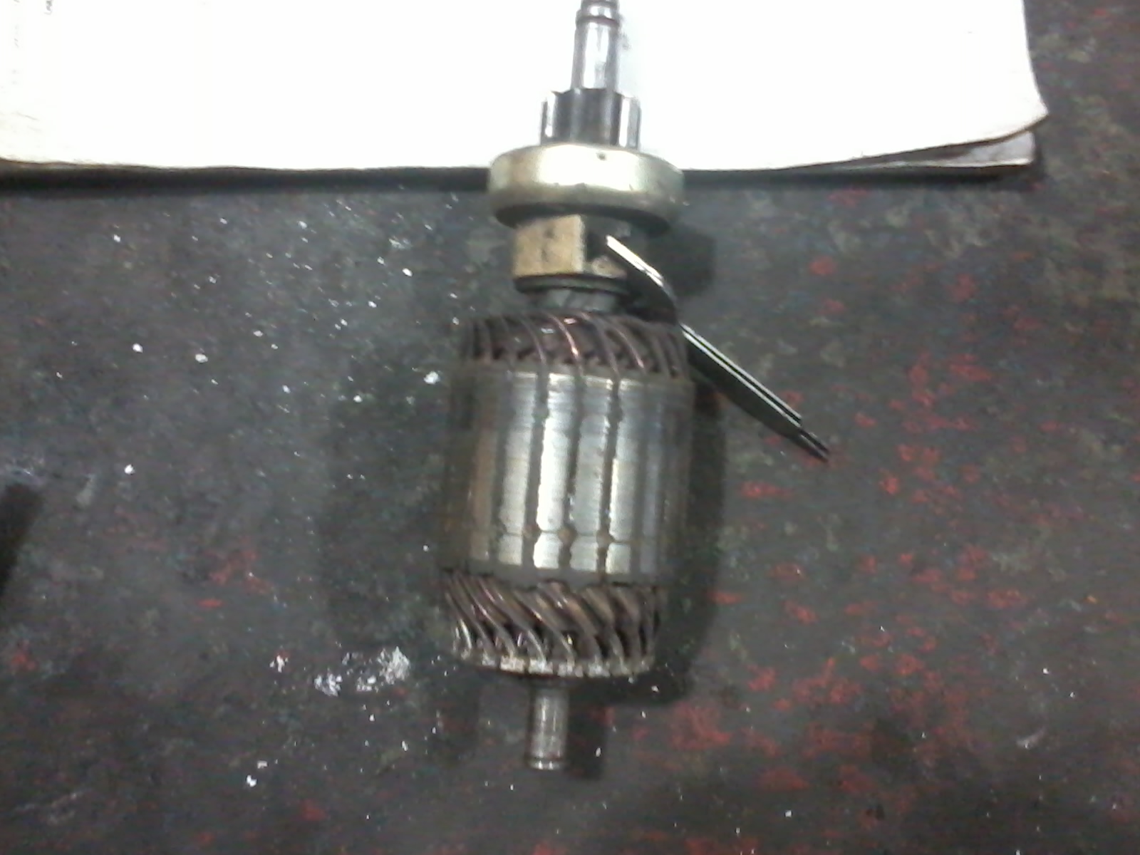

Таврия 1,1 л, "лохматых" годов , карбюратор. Мотор после капремонта.

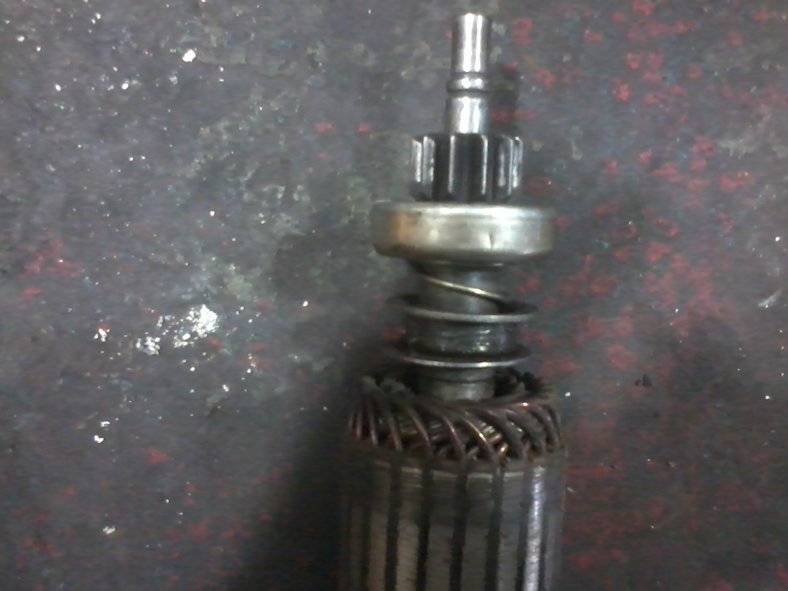

Сделал ремонт стартера. (Стартер Херсонский, Электромаш). Заменил щетки и бендикс. Втулки не разбиты. На столе стартер работал нормально. При установке на авто запуск происходил с визгом и скрежетом. Снял, перепроверил, ничего не нашел. Через пару недель рассыпался бендикс. Заменил на новый, (Херсонский, Электромаш). Опять заводится с визгом и скрежетом. Визуально просмотрел зубья венца маховика, монтировкой попытался проверить его на осевой и радиальный люфт. Видимого люфта нет.
Сегодня позвонил хозяин и сказал, что стартер снова не работает. Сейчас пытаюсь осмыслить возможные причины. Подозреваю несоосность. Думаю, нанести на бендикс слой лака, (для ногтей) и проворачивая маховик, (как вручную, так и стартером) определить пятно контакта. Проверить биение маховика индикатором нет возможности. А если жестко закрепить жестяную пластину с указателем и вращать, (или шатать маховик монтировкой), пытаясь хоть к чему нибудь придраться?
А вот как увидеть несоосность?
А что подскажут Спецы? (Авто будет на неделе).

На бендиксе проверить ГЛУБИНУ зуба.
Было попадал ,оказалось на новом количество зубов всё сходилось,а именно глубина зуба была меньше и бендикс вращал венец не зуб за зуб,а упирался впритык к шестерни.

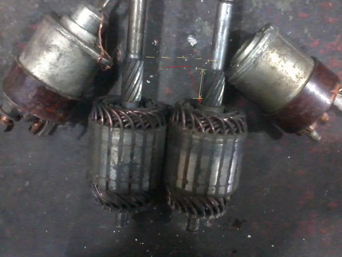

А нет возможности поставить (на пробу )например стартер с Сэнса?.И ещё узнвть бы не менял кто-либо до Вас втягивающёё(штоки у херсонских разные)Втягивающее однои то же ,а штоки разные

Я к тому,что в Тавриях(более старых выпусков) применялось 2 вида якорей,может раньше,что-то напутали?
Да, но там разные бендиксы., и попутать их невозможно.

Видите этот ,,буртик,, под бендиксом-это и есть отличием в этих якорях
