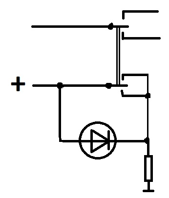

Полагаю, что мысль выражена не правильно. Правильно так: лампочка горит, значит вентилятор отключен. Можно на рис. пожарника подключить на нижний вывод переключателя. Но тогда нужен переключатель на 3 положения и чтоб все 3 были с выводами. Гораздо легче найти сдвоенный (на 2 группы контактов). ПС на светодиоде забыл стрелки нарисовать. Присоединённое изображение (нажмите для увеличения) ![]() |

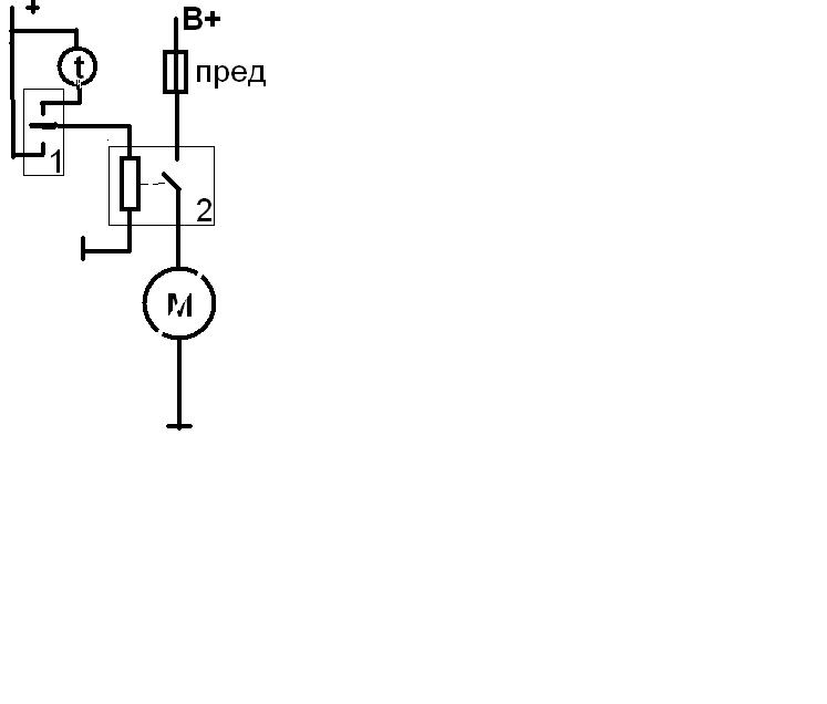

и еще может не в тему но кто то выкладывал ссылку на книгу ... название не помню Присоединённое изображение (нажмите для увеличения) ![]() |
| denkisan |
Дата 11.04.2013 - 22:41
Интеллектуальные ключи замечательны тем, что имеют и токовую и температурную защиту, но если даже вентилятор будет потреблять 30 ампер, что бывает не так уж редко, на его переходе будет падение всего 0,1-0,15 вольта! а это всего 3-5 ватт при том, что двигатель будет потреблять порядка 300-400 ватт! Если использовать экземпляр с 2-3 миллиОмным каналом, то на транзисторе будет менее 0,05-0,09 ватта! Даже на панельке релюшки с коннекторами потери будут больше, у таких ключей потребление по цепям управления в десятки и сотни раз меньше чем у реле. Сток на массу, исток на минус моторчика, плюс мотора запитываешь постоянно, подал на затвор полный плюс (+12-15в) и канал при этом бутет полностью открыт. Замкнул затвор на массу - канал закрыт полностью! |
