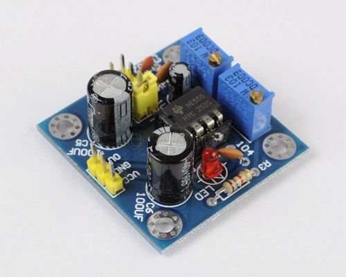

Дата 8.07.2014 - 21:49
Цитата (yegor @ 8.07.2014 - 10:48)
Не попадалось ли кому еще какие-нибудь образцы готового к установке изделия?
Готовые дешевые на большие токи не попадались,себе хочу попробовать собрать за 100 р
Шим http://www.ebay.com/itm/NE555-Duty-Cycle-a...=item48574e68e8
Шим http://www.ebay.com/itm/NE555-Pulse-Upgrad...=item2ed2e934ee
Мосфет
http://www.ebay.com/itm/3PCS-IRF3205-IRF-3...=item3f35f7fdcc
Дата 9.07.2014 - 11:35
Как и Паше (Coon) нужен ШИМ для дымарика 7-10А желательно с регулятором ,сможет кто помочь с выбором на Алиэкспресс ?
Дата 9.07.2014 - 15:58
Проще и дешевле чем http://www.masterkit.ru/main/set.php?code_id=184591 даже на Али или Ебае не подобрать, если дешевле то надо брать 5-10 шт. , и быстрее получить, единственное что не всегда есть в наличии. Можно по схемке комплектуху на радиорынке найти, вот только на единичную печатную плату времени угробишь больше, чем купить готовый собранный модуль или конструктор для самопайки. Ну и радиатор в виде дюралевого корпуса из профиля через изолирующую прокладку. Если в закромах много разных доноров и корпусов, то можно и на макетке спаять и в подходящий корпус запихнуть. А для свечки лучше сделать автоматом - сначала повышенный ток, а в дальнейшем поддержание более низкой температуры, чтобы свеча не перегревалась, но и не остывала ниже 200-270 градусов.
Дата 9.07.2014 - 19:21
Спасибо,Шамиль Загидович! Быстрей купить мастеркитовский готовый или конструктор для самостоятельной пайки когда появятся в наличии.Если уж нет, то тогда придется заказывать детальки которые не окажутся в запасах и паять на макетке.

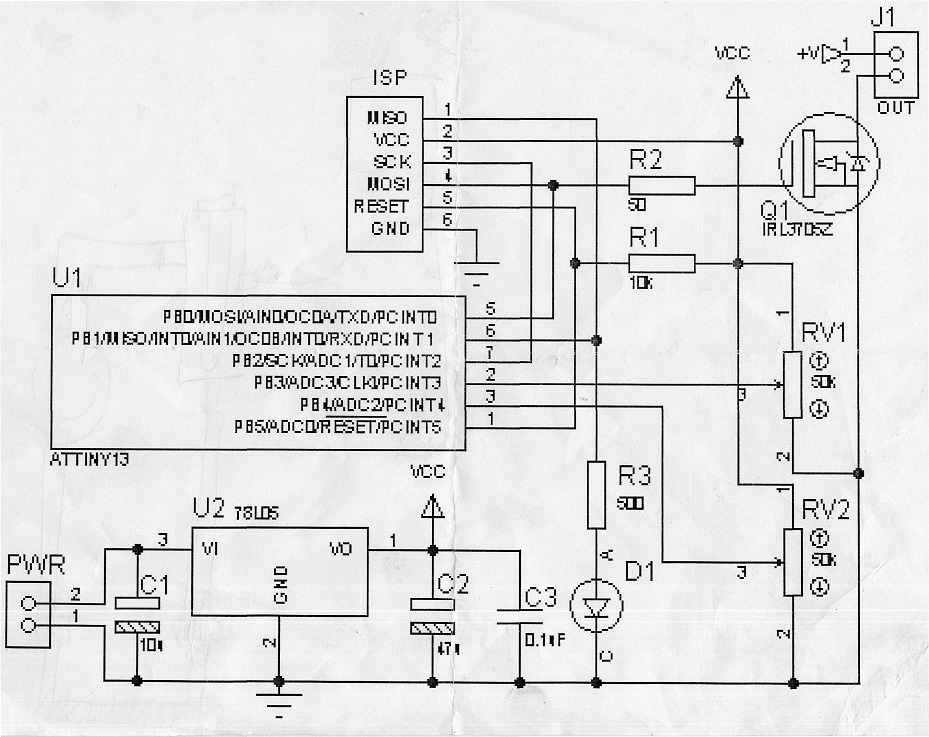

У меня так и сделано. Одним переменником регулируется время, включения свечи на полную мощность, а вторым - скважность ШИМ, для поддержания нагрева.
Юра, я просто хотел уменьшить нагрев транзистора, увеличив крутизну фронта импульсов. По этому поводу и спросил совета.
Если надо, дам схемку и прошивку.
Прошивку не надо, а вот схему в части подключения полевика к контроллеру глянуть любопытно.

В результате, после поисков в интернетах и ковыряния в симуляторе Proteus самой оптимальной видится бутстрепная схема управления полевиком. В симуляторе она работает, фронты импульсов весьма круты и составляют доли микросекунды. Поэтому и заинетресовало глянуть схему Павла, почему у него фронты затянуты. Если полевик подключен напрямую к контроллеру, тогда да, фронт будет пологим.
А так, по симулятору, бутстрепная схема размахивает импульс на затворе до 22-23 вольт при 12 питающих, поэтому полевик открывается очень быстро.
ЗЫ. Контроллеры и текстолит до меня наконец дошли, на днях подсоберу на макетке, посмотрю что получится.

Дата 10.07.2014 - 20:40
Цитата (yury74 @ 10.07.2014 - 00:29)
Сложновата твоя схема для меня будет
Наоборот, сама простота. Только программатор нужен.
Разрабатывал и собирал не сам. Интересно, конечно, но со временем туго.
Даже осциллограф подключить некогда. Как объяснили, один из фронтов вертикальный, а второй немного пологий. Говорит это особенность транзистора и ничего с ней не поделаешь. С радиатором 1х2 см из алюминия 1мм, за 5 минут нагрелся до 98 градусов. Это в самом жестоком режиме, в остальных греется меньше.
