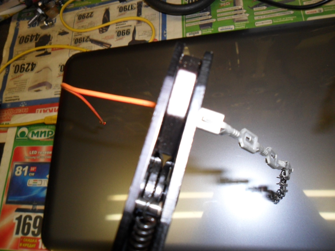

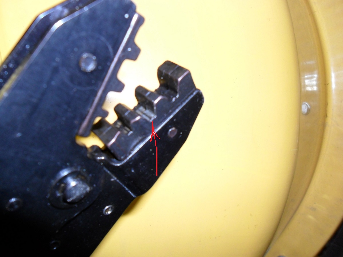

will,дополню, фотками пока воможность есть,наглядней оно понятней будет.Мой кремпер не знаю какого рода-племени,был куплен за недорого на рынке и надписей на нем нет.Губки на нем можно менять на правшу или левшу,у меня стоит на левшу,так,что это учитывайте.На фото первая ступенька(ближняя сюда)отмеченная стрелкой ,выше той,что сзади,вот сюда и вставляем клемму(см.следующее фото).

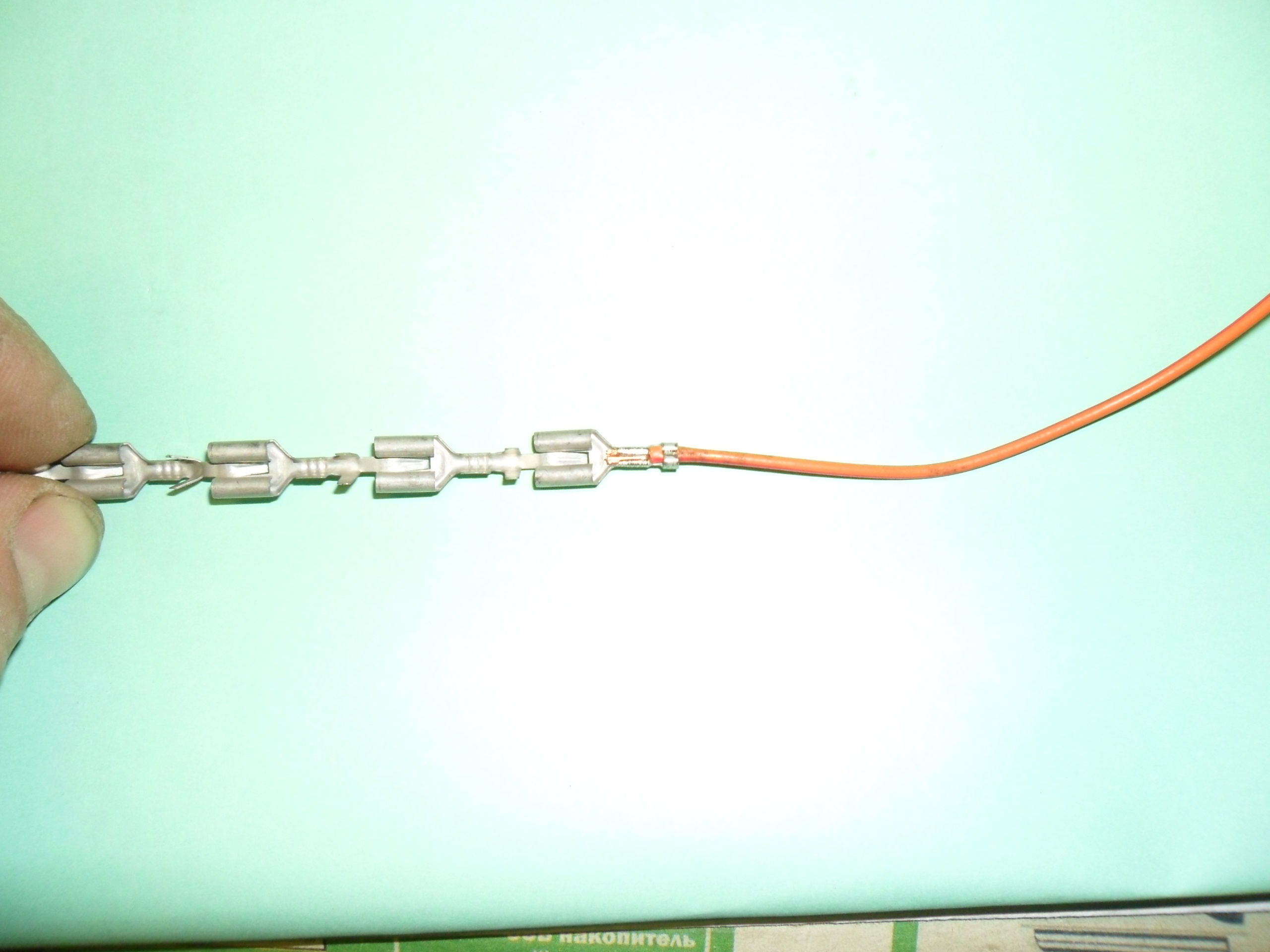

Чуть зажимаем (на один щелчок)и вставляем зачищенный предварительно провод (5-7 мм),затем дожимаем ручки до конца,отпускаем и вынимаем готовую продукцию smile.gif .
Дата 18.07.2013 - 23:29
Вот,что получилось.Края конечно немного не довальцевало,но вполне сносно.Провод 0,75,на более толстых нет отличия от заводской прессовки.Простите за качество снимков,днем не до того было,а вечером лампы блик дают сильный.

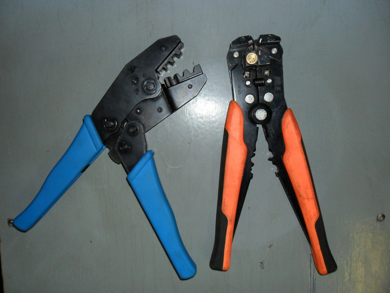

Если у кого большой поток,то для зачистки изоляции пользуюсь еще вот такой "зачищилкой",жил не рвет,усилие регулируется под сечение провода, тут же кусачки снизу,здорово экономит время.Много каких пользовал,но остановился на этом, как лучшем варианте.
