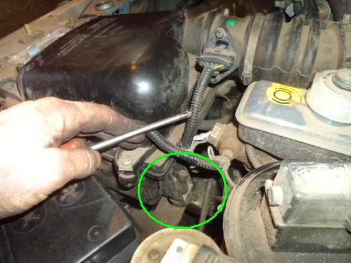

Сегодня после установки стартера на 15шке как обычно чутка повозился с задней резинкой короба воздухофильтра (бачек адсорбера там мешает) и смекнул что последнее время все чаще и чаще после наших слесарей стали приезжать подобные отечественные авто с незакрепленными "воздуханами" (набирается народ опыта-то...) и при наличии отсутствия оные естественно не ставлю (сами пусть доукомплектовывают)... Вот и стало интересно, чем практически грозит эта "болтанка" ДМРВ? Датчик то не из дешевых... kto.gif

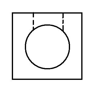

При установке короба фильтра спрашиваю разрешения клиента сделать вырез в части пластикового кронштейна короба (штрихпунктирная линия), резинку ставлю в железный кронштейн, а короб направляю так, чтобы кронштейн короба вырезом вошел в паз резинки....делов на пять сек, а времени экономит кучу.
Дата 24.04.2013 - 15:36
Цитата (yariy @ 24.04.2013 - 10:02)
.... кронштейн короба вырезом вошел в паз резинки.... делов на пять сек, а времени экономит кучу.
Полный одобрям-с! 199.gif Приму на вооружение.
