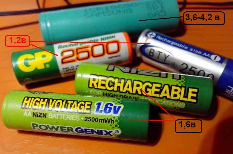

Кстати по ёмкости аккумуляторов очень много контрафакта, и фактических 2500 мAh встретить довольно сложно, особенноучитывая страну производителя , к примеру сине-серого цвета АА элементы на моей фотке при заявленных 2500, едва дотягивают до 1300, и что особенно важно - напряжение даже при небольших токах , даже в начале разрядного цикла проваливается ниже 1,1 вольта!

Дата 29.04.2013 - 10:05
Попытался на скорую руку составить табличку, но большое количество оговорок и исключений не позволило сделать это.
Теперь по пунктам - на основе Никеля - NiCd, NiMn, NiMH, NiZn
В группе все кроме последних имеют рабочее напряжение в заряженном состоянии 1.25 Вольта нижний предел 1.0вольта , заряжать напряжением 1,5 вольта NiCd характеризуются тем что при приемлемой ёмкости имеют очень высокие разрядные токи (до 30-50С!) хранить необходимо в разряженном состоянии (незнание этой особенности приводит к быстрому умиранию батарей в шуруповёртах и т.п. с NiCd батареями) Поработал- разрядил, уложил в чемодан,в следующий раз перед работой зарядил- работай, убираешь на срок более чем день-два- разряди! дольше проживут.
NiMn аналогичны первым, но по токам разряда не столь сильны - токи до 5 С максимум, остальное аналогично.
NiMHпо напряжениям аналогичен, по разрядному току ещё слабее,( до 2-3С) но могут иметь при этом бОльшую ёмкость при одинаковых размерах.
их отличительная особенность - хранение при 100% заряженности в отличие от всей остальной группы на основе Ni.
По Литиевой группе: они имеют рабочий диапазон напряжений от 2,5 до 4.2 вольта и ( 2.0-3,65 для Литий ФеррумФосфатных)
LiIon обычно наиболее используемый класс для всех гаджетов, имеют разрядные токи в зависимости от материалов анода, но обычно для вышеупомянутого сектора применения разрядные токи до 2-3С, но есть и варианты для использования в "стартерных" режимах- например для летающих моделей, шуруповёртов и прочих, относительно дорогих электроинструментов. Но в этом случае большой разрядный ток подразумевает, что ёмкость батареи заметно меньше, поскольку бОльшая часть полезного объёма жертвуется на увеличение сечений электродов.
Батареи на Литие должны храниться заряженными на 50% что мы не соблюдаем, обычно в ноутбуке батарея бОльшую часть времени заряжена при работе от сети практически на 100%
Батареи, точнее элементы очень не любят перезаряда выше 4,2 вольта на элемент, и поэтому часто имеют встроенный контроллер, который не позволяет перезарядить или разрядить ниже 2,5 вольта, при напряжении 2.75 вольта элемент отключается. Нахождение батареи на протяжении срока службы в состояниях 0% и 100% заряженности менее комфортны для батарей.
Информация мной не проверялась, но записана со слов аккумуляторщика с большим стажем, эксперта в вопросе эксплуатации различных аккумуляторов, имеющий в работе установки и приборы, которых в России единицы. Постоянно бывающего на международной выставке Интербат.
