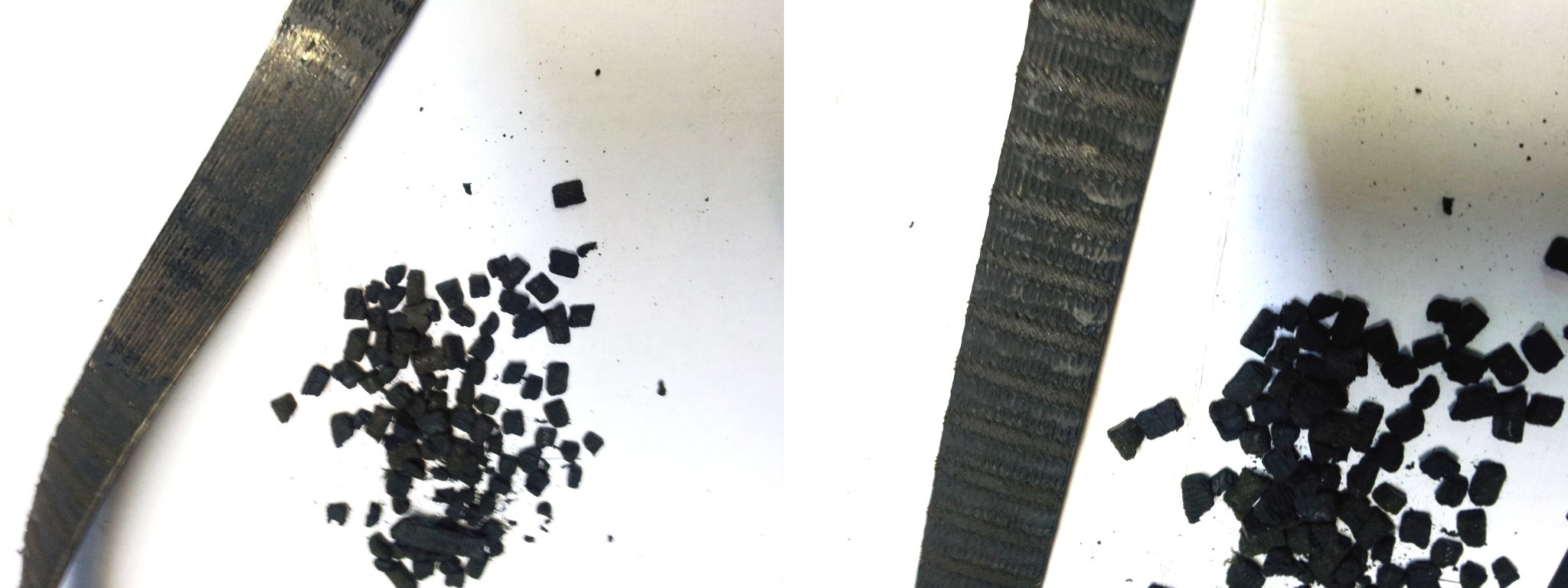

Mitsubishi Pajero Sport 2.5 DI-D (дизель), 2011 год. Пробег 88 тык. Владелец решил ТО-90 у оф. дилера не делать (ценник - 70 тыр. blink.gif - совсем ох@уели от жары). Кроме всего прочего в ТО-90 входит замена ремня ГРМ. Про ремень балансиров в сервисной книжке ни слова. Приехал .... вот как выглядел зубчатый ремень балансиров (зубья рядом) pop.gif ..... Судя по отшлифованному (с внутреней стороны !) участку, ремень уже не вращался. Совсем чуть-чуть осталось до разрыва, далее куски - под основной ремень ГРМ и .... весело, с прибаутками, меняем мотор в сборе 2017.gif .
