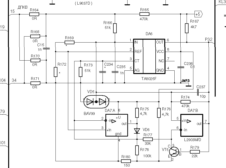

1. При попытке снять осцилку ДР на прокрутке, она завелась с отключенными ИКЗ. Секунд 15 продрыгалась и заглохла. Повторили попытку - тоже самое. 2. Осциллограмма первички на всех катушках выглядит очень странно. Всплески пробоя ооочень редко, ни каких колебаний после фазы горения нет и в помине. Отрицательный прямоугольный импульс накопления энергии и следом за ним такой же и по времени и по напряжению положительный. Но первичку я первый раз снимал DiSco, может в нем дело. 3. И самое главное. На белом проводе сигнал ДПКВ отсутствует напрочь. На зеленом в норме (в верх ногами). Сопротивление между белым проводом ДПКВ и массой - порядка 0,1-0,2 Ом. Снимаю разъем с ЭБУ, провод от массы отсоединяется. Как она зараза вообще работает? Причем на ХХ работает почти идеально. Почему ошибку по ДПКВ не выдает? Или я что то пропустил, на М73 так и должно быть? Бензин у нас, конечно, не очень, но другие ездят. А эта полгода назад досталась знакомому уже звенящая, с кончеными компенсаторами и трансмиссионкой в двигателе. Движок перебрали. Машина служебная. 2010 г.р. |

а вот кат в следующий раз проверю. Но вопрос в другом, в М73 15-й пин сидит на массе в самом ЭБУ (вход ДПКВ). Отправил заказывать ЭБУ. А сейчас думаю не пргорячился ли? Раньше снимал осцилки с ДПКВ относительно второго вывода (и на этой машине то же), а вчера относительно массы, а там фигвам. Пожарник, фазы я и проверял, когда этот косяк обнаружил. ДПКВ-ДПРВ норма. ДР норма, за исключением того, что искра сидит точно на ВМТ. И на прокрутке не удалось посмотреть. Массы катушек не проверил. на счет безрезистоных свечей то же поздно вспомнил, да и по времени ограничен был. |

На М7.9.7 и Я7.2 оба провода на массу не звонятся. Самое интересное по схеме М73, они оба на массе сидят, через резисторы 0 Ом. Берут сомнения в правильности схемы ЭБУ с чиптюнера. Вчера шил классику с М73 и блин, забыл прозвонить. |

Был не прав, на Я7.2 34-ый вывод сидит на массе. Как один из проводов ДПКВ и на Я5 и Я4. Получается на разъеме ЭБУ или в пучке попутаны местами. Потому что, в данном случае на массе белый провод ДПКВ (идущий на 15) на массе. А с зеленого осцилка вверх ногами получается. Хотя следов вмешательства не видно. Возможно и с завода перепутано. Остается вопрос: на «М7.9.7+» то же должен на массе быть? В тот раз у брата на 15-ке прозвонил. Ни один на массу не звонится. А у него как раз после замены ЭБУ, при прогреве подтраивать начала. Может, конечно, совпадение. Привезли из Тюмени как новый, но следы установки видно. И обратно не подменить, уже отдал его Январь. С ребятами договорился в счет оплаты ЭБУ с начальства чтоб стрясли (не первый и не последний раз обращаются). У них со временем тяжело, да и моя дома ремонт затеяла. Так что займемся машиной только после праздников. К моему предыдущему посту фрагмент схемы М73. 15 и 34 идут на соответствующие контакты разъема ЭБУ: Присоединённое изображение (нажмите для увеличения) ![]() |

Как то было М73, где сигнальный провод был зелёный, а массовый - белый и машина нормально работала. Похоже для этого ЭБУ всё равно где сигнальный а где массовый. На белом сигнала не было, потому как он сидел на массе. P.S. - бывало, когда хотел снять вакуумную осцилку на прокрутке (с отключённым модулем) - мотор дрыгался, пытался работать. Оказалось ремень стоял неправильно (кажется р-вал опережал). По осциллограмме высокого - наверное всё таки дело в осциллографе. |
