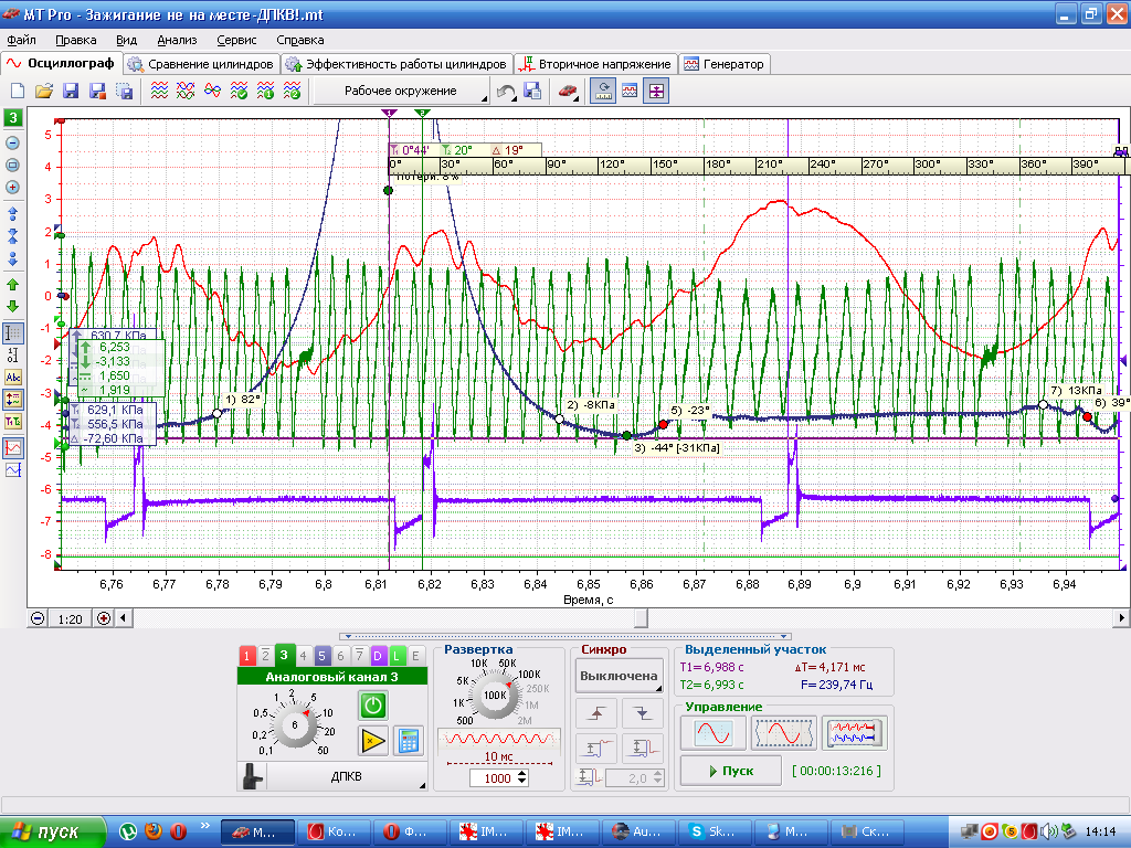

Дата 30.04.2013 - 18:56
Да причем тут "рыба" то!
Зажигание в минусе, аж на 19 градусов!

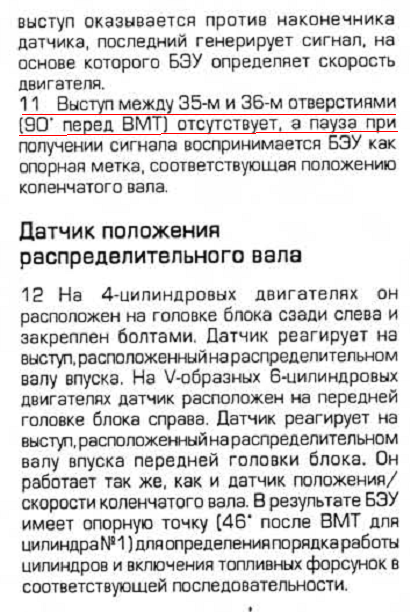

И вот еще, правда от 2-х литрового мотора, но я думаю в масть!
Дата 30.04.2013 - 23:56
Жень, привет!
Судя по скрину, у тебя задающий диск 36-1. Скорее всего вырезка/цитата от 2.0-х литрового мотора тоже подходит. И если верить ей, то метка (отсутствие зуба) должна быть за 90 гр. до ВМТ, а по скрину получается где-то за 60.

Что-то не нашел двигателя RKA. Теперь по скрину - вроде валы спешат по ДР (первый пик ниже). После чего все началось?

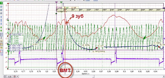

Если пропуск на репере, за 90 гр до вмт, то должно быть на 9 зубе

Один зуб на маркерном диске - 10 градусов. По факту 3.5 зуба - 40 градусов по КВ. Задающий очень сильно отстает.
Дата 1.05.2013 - 08:05
Так я о чем толкую!
