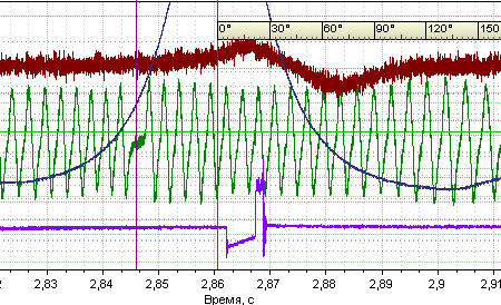

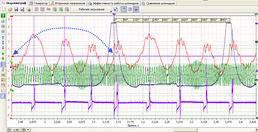

Парни, сегодня в гараже посмотрел это авто в Ford-TIS'е, так и есть: 36-1, выступы на самом маховике (провернуть невозможно), отсутствие выступа (пропуск) за 90 гр. до ВМТ. Если бы накрылась шпонка ( а здесь именно она) на шкиве КВ, то по осциллке ДД всё равно бы ВМТ была на 9-м зубе после пропуска. Здесь явное несоответствие положения КВ меткам на маховике. У меня было два таких авто, когда при сборке неправильно устанавливали маховик. Но здесь, со слов владельца, трабл начался в движении (прям пришельцы с маховиком чудят smile.gif ).
Дата 1.05.2013 - 20:48
Донес файл таки))))

При желании (уменьшении входного диапазона до 3 и масштаба до 1:20) вполне читаемо. Вот только эталона по этому мотору нет, да и вряд ли он нам поможет.
Жень, лучше дай целый файлик по первому скрину.

Дата 1.05.2013 - 21:55

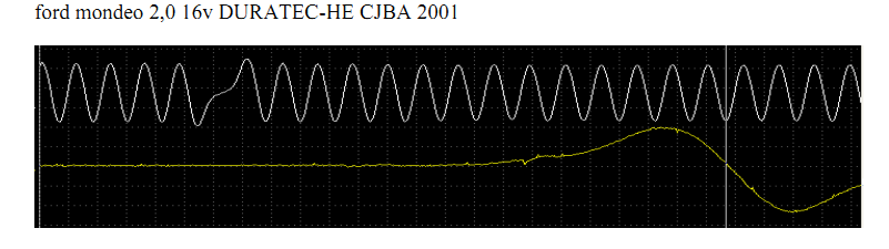

А вот и эталон:
Дата 1.05.2013 - 21:57
А вот то, что есть:
Посчитав зубья, помоему можно сделать вывод-пора дергать коробку)))

Цитата (karel @ 1.05.2013 - 22:55)
А вот и эталон:
Жень, эту хрень я видел. Но это Duratec, а у тебя Zetec. Фордовский TIS их однозначно разграничивает.

Так и есть - ВМТ даже по ДР соответствует ДД. Теория Юрия Васильевича Gnat'а действует безотказно.
Снимайте коробас (я бы его уже сдёрнул laugh.gif ).

Стоян, причем здесь ЭБУ? Четко видно, что сигнал с ДПКВ идет с опозданием, соответственно и искра позже!
Похоже это видим только я и Юра
Видно это всем, только задающий диск жестко привязан к коленвалу и провернуться никак не может!
