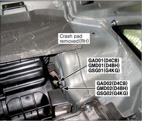

А здесь не смотрел?
Дата 2.06.2013 - 07:24
Спасибо, смотрел, блок новый заказали, но мне интересно все таки найти схему. Машина 2011г.в.
