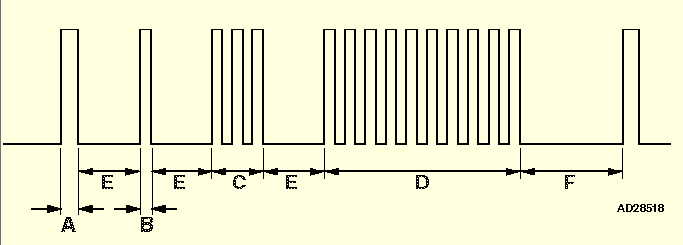

На том форуме ребята горазды приводить выдержки из мануалов, но сами-то пробовали ? Автор вырезки (один из основных) выше Р11 в руках ничего не держал.
На ентом авто (Р12) при чтении кодов через "флеш" важно различать паузы (на рисунке - Е между разрядами чисел (т.е. между тысячами - А, сотнями - В, десятками - С и единицами - D). Соответственно количество миганий "Чека" между ними (паузами) означает определённую цифру. Десять миганий означает цифру "ноль". Длинная пауза F разделяет разные коды между собой.
На рисунке - пример кода Р1130:

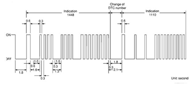

Здесь Р1448 и Р1110:
