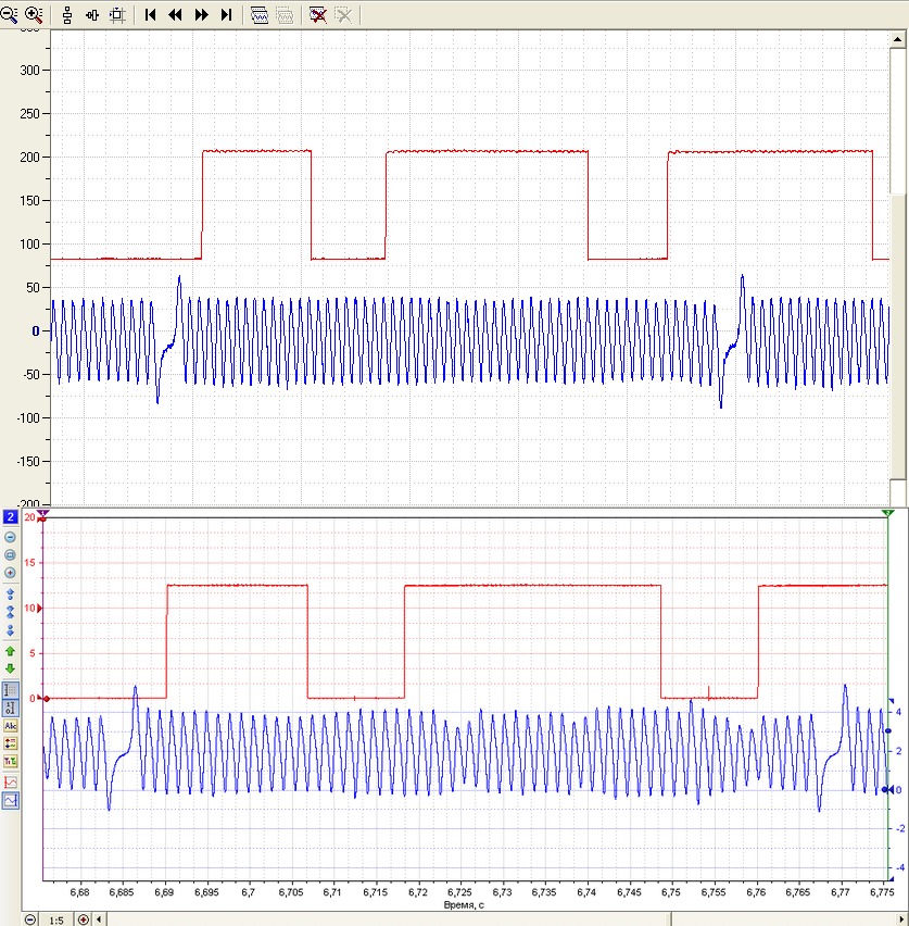

Малость засомневался, вдруг шкив ремня на КВ всё-таки "гуляет". Место визуально/без разборки недоступно. Внатяг ключами проверял, но всё-таки ... Вспомнил, что знакомый кузовщик имеет Пыжа с таким же мотором. Снял сигналы фаз (ДПРВ и ДПКВ). Практически один в один, разница - ползуба (вверху трабловый мотор, внизу - "донор") sad.gif

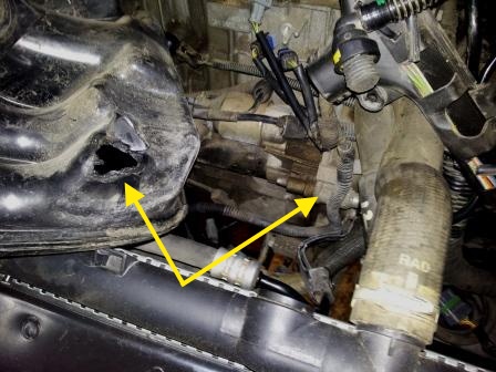

Она там и была. При ударе угол впускного коллектора пробило об ухо крепления стартера (расстояние между ними ок. 5 мм). Ни рукой, ни карбклинером туда попасть на смог. Помогла дымомашина, изготовленная по техническому заданию колдуна tongue.gif .
Заделал дырень, отдал. Счастливый обладатель (обниматель столбов) расцвёл до ушей.
При этом вакуумная осциллка во впуске (синий цвет) выглядела так:
