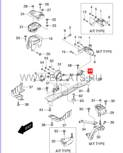

Дата 14.05.2013 - 22:56
Жень, про опооры и крепления мотора и коробаса - В магАзине на Leganz'у усё есть smile.gif
Дата 15.05.2013 - 07:01
Юра, как ты это нашел?
Юще раз пробежался-ну нету!?
Дата 15.05.2013 - 12:28
Цитата (karel @ 15.05.2013 - 07:01)
EXIST - General Motors - каталог CHEVROLET - Leganza (V100) - год - шасси - передняя подвеска - ... две нижние строки.

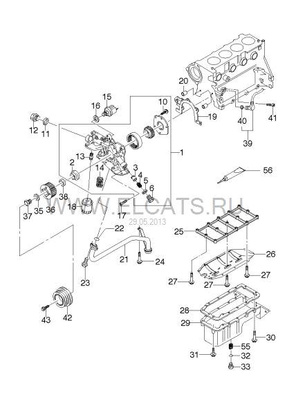

Дата 29.05.2013 - 15:15
Короче, решил я все таки востанавливать родной мотор.
Пр всем позициям в принципе определился.
Смущает отсутствие у меня одной хрени! Называется она
Опора, несущая, коленвал
На картинке номер 25, каталожный номер 90501900
Ценик на нее не гуманный-в р-не 4000 рублей.
Каково ее назначение и можно ли без нее обойтись?
Дата 29.05.2013 - 19:05
Eсли уже ее нет, значить можноsmile.gif. Вероятно являеться верхная прокладка на 26 и трудно ,,одеваеться". Бь!вает и 26 убирают напрочь. Ето ИМХО, решение твое wink.gif
Дата 29.05.2013 - 19:43
Плююсь и матюгаюсь на тех клоунов, которые пытались воткнуть в машину мотор от Нексии.
В итоге нет некоторых деталей, которые, как выяснилось стоят нехилых денег!
