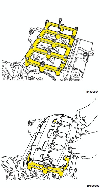

Смущает отсутствие у меня одной хрени! Называется она
Опора, несущая, коленвал
...... и можно ли без нее обойтись?
Ещё переводится, как опорный кронштейн. К нему лепится маслоотражатель, потом поддон. А как без него (на данном моторе) ? unsure.gif . На Nissan'ах нечто подобное встречал.
Дата 30.05.2013 - 06:18
Юр, ну поддон то не к ней крепится! А вот маслоотражатель да!
Придется все таки по опелевским разборкам ехать! Благо применяемость обширная:
Может есть у кого?
Дата 30.05.2013 - 09:08
Поддон к блоку. Я имел ввиду последовательность.

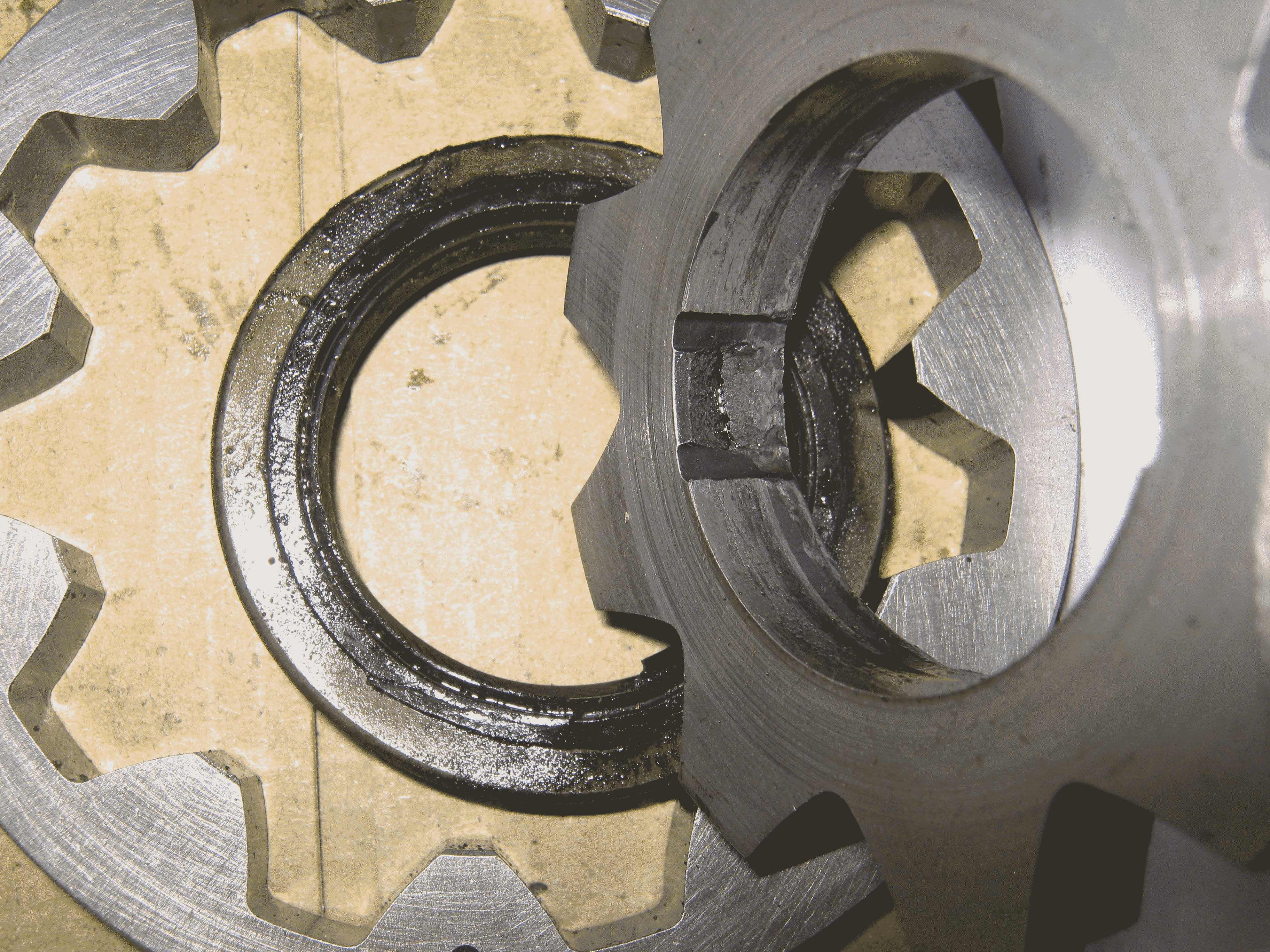

Короче, криво мы поставили мотор! Вернее с мотором все хорошо-работает отлично!
По незнанию не проконтролировали установку гидротрансформатора, и в результате сломали выступы на шестерне масляного насоса в коробка. Сегодня коробку вскрыли. Виновник на фото. Его номер 3532110A030 Цена обескуражила, но еще больше сроки. Нашел инфу, на каких авто еще стояла эта коробка.

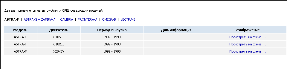

И вот оно счастье: 0K9A1 19 2G4 с Киа Кларус. Разница в цене в 10!!!! раз.

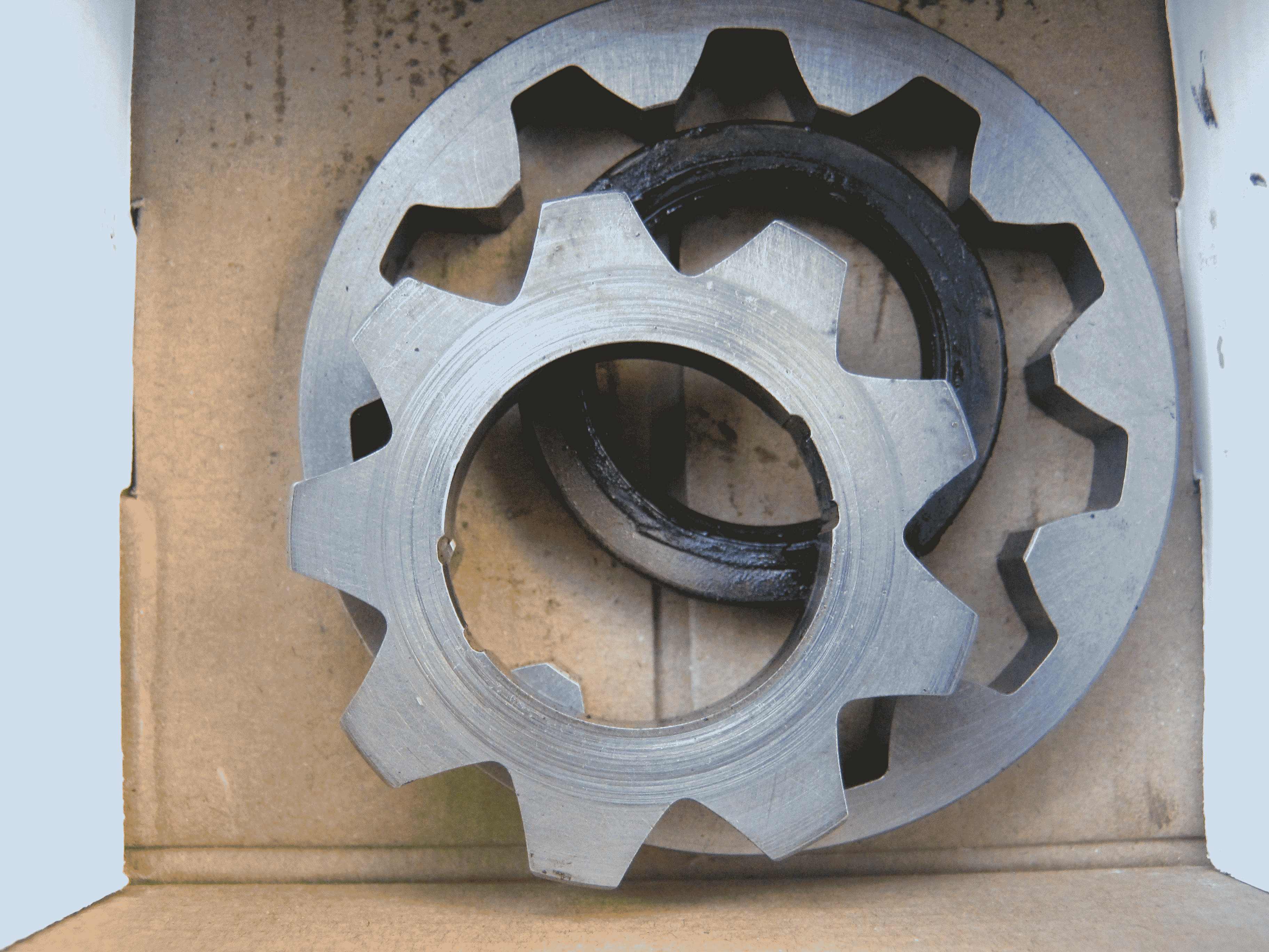

Дата 15.06.2013 - 21:10
Видно, что сломано:
Это у них (продавцов) в порядке вещей. 4 рубля или 40 копеек - большая разница.
Их, или точнее - для них, минус в том, что они менее специалисты и более ленивы, чем мы.
Я 50-70% запчастей нахожу в разы дешевле именно по применяемости на других моделях.

Ага! Особенно маслянный фильтр удивил! На Леганзу он стоит 9 тысяч рублей, а на Опеля, такой же-800 !!!!!!
Кстати, пообщавшись с теми кто в теме (АКПП имею ввиду) выяснил, что это типовая ощибка-сломанные направляющие из-за недовставленного ГТ. Странно, почему я не разу не встречал такую информацию kto.gif
Дата 17.06.2013 - 12:21
Кто занимается снятием установкой АКП,для того это азбука.Влетали так когда только пошли первые японки.Теперь на них когда снимается АКП,то ГТ не трогаем,и обязательно проверяем его посадку перед установкой коробки.В мурзилках по японкам всегда об этом предупреждено.Иногда опыт приобретается дорого,но он бесценен.
