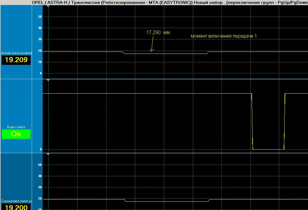

поуправлять нет возможности но ход сцепления всего 2мм. или я что то не понимаю?

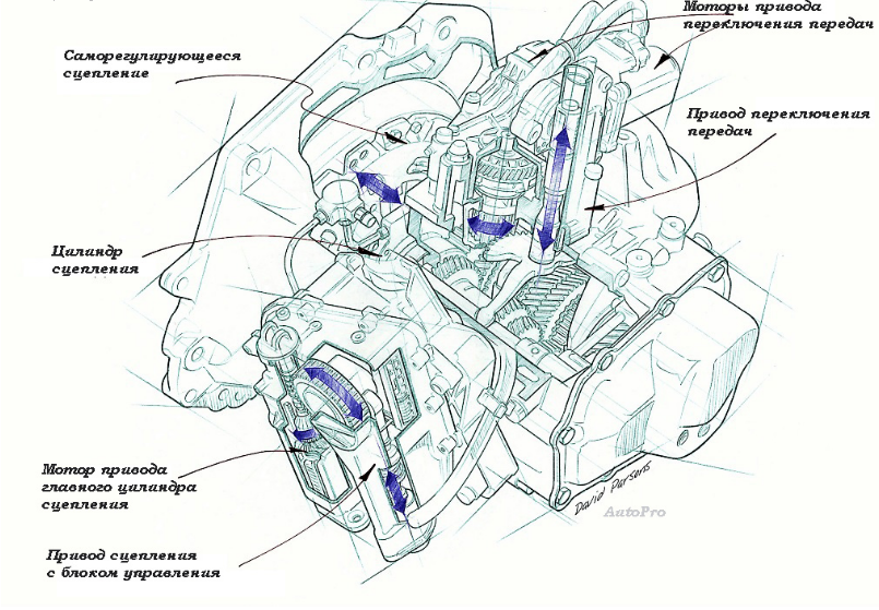

Дата 17.05.2013 - 21:21
Сообщений: 7289
А чем смотришь-то ?
Здесь несложно снять привод управления сцеплением (судя по виду, стоит Bosch, как и у большинства). Проверить просто. Блок легко половинится на две части. Работа проверяется подачей питания (сменой полярности) на клеммы электродвигателя (можно непосредственно на разъёме). Срабатывание всех элементов отлично видно при раскрытом блоке.

смотрю АВТО-АС СКАН USB . вчера почистил коллектор на моторе сцепления, собрали, прокатились, вроде все нормально. ан нет ! буква F загорается в момент полной остановки, либо при резком нажатии на тормоз. а вращения двигателя можно проверить просто, там сверху есть заглушка которую снять и видно вал. когда горит F коробка вообще ни на что не реагирует. стираю ошибку и все работает нормально пока не нажмешь тормоз по резче.
