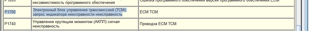

Есть проблема,напишу здесь.Опель Астра H Z16XER + робот.
Из ошибок P1735 и P1732 и Р1700 и незапускаеться мотор.Делаю точка схватывания,потом адаптацию передач на вывешенных колесах,все нормально после этого ошибки стираються и двигатнль запускаеться, но робот после 2 ой скорости перестает работать в ручном режиме и работает только в автомате.При этом не работает спорт и зимний режим. Из глобальных ошибок обрыв переднего левого датчика ABS и постоянно после запуска и проехать немного вываливаеться Р1700 в моторнике,а кпп только про ABS.В автоматическом режиме 1-2 как обычно на механике переключаются до 1300 об, 3 с 2000,4 с 3000 и скорость от 80-90 км/ч ,а 5 после 4000 и скорость за 120 км/ч. Думаю что это неправильный режим работы,что скажите вы???
etherlords !! ошибки не стираються,пока не выставить точку схватывания,а потом адаптация передач.Автоком в инструкции пишет,что после всех адаптаций очистите память эбу от ошибок.
И еще,как определить код 4х значный в виде "1234" для того,чтобы перенести интервал обслуживания,так как P1700 гласит так как на картинке по WOWе а автоком переводит как обратитесь на СТО для замены и ремонта деталей сцепления,что то в этом роде,
Дата 4.09.2015 - 16:36
На панели включается MIL(чек) или SVS(сервис) ?
При наличии неисправности/кода неисправности в коробке или модуле, TCM посылает запрос в ECM на включение MIL, т.к. на этом авто нет отдельной лампы неисправности АКПП/робота. Неисправность ABS практически любая АКПП воспринимает как свою и уходит в аварию. Естественно никакие примочки типа ручного режима, зимнего, спорта при этом не работают. А здесь, я так понял, неисправность ABS в наличии.
На Astra-H сейчас не вспомню, на Astra-G этот датчик ещё является и датчиком скорости автомобиля.
Дата 4.09.2015 - 16:59
Так и есть загорается желтая машинка с ключиком.Спидометр работает нормально.Отправил клиента паять датчик ABS,один провод обломан у самого датчика.Да там ваще трахома,подшипники передние гудят,сальник между кпп и двс какой-то течет ручьем,половина лампочек не горит + еще и новый блок управлением сцепления и роботами стоит,а привязать его не смогли. Это называеться человек съездил самостоятельно на рынок и выбрал авто.
