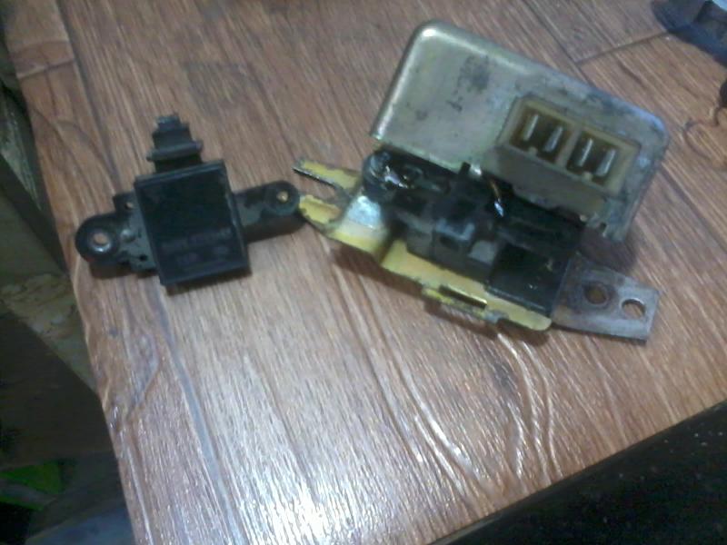

А я за 9402.3702-не требует охлаждения и надёжней ИМХО(технологически неудобно встроить прям внутри генератора,а если вынос то вариант великолепный
Дата 23.05.2013 - 19:07
Приблизительно так

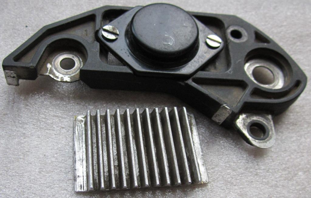

Уважаемый Василич! Донором таблеток у меня служат Б/Ушные БОШевские регуляторы (много собралось, вот и трудоустраиваю их). Качество у них отменное, разномастные новые, разных производителей - отдыхают, с такими не работаю.
Раньше китайцы вели себя скромнее, по поводу маркировки товара, но аппетит приходит во время еды. Сейчас они без стеснения пишут: Бош, Сделано в Германии..., даже не удосуживаются сделать таблетку герметичной (под крышечкой голая плата с радио элементами) Что происходит при попадании воды все знают прекрасно.
