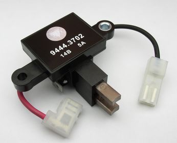

Дата 27.05.2013 - 14:59
Дата 27.05.2013 - 16:00
Это Винницкий регулятор, по параметрам один из лучших. Но и он как и все таблетки имеет термокомпенсацию по температуре собственного корпуса, а это всё же не совсем точно. Регулятор с фазным проводом кроме всего ещё и не подаёт вобуждение пока обороты ниже 500-600 вроде. Чтобы не нагружать стартер при пуске, и если обороты слишком низкие - тоже генератор не тратит энергию, отрубает ротор. По аналогичной схеме работают регуляторы в Калиновских, Приоровских и Шнивских генераторах с 2012 года , теперь доп диоды уже в диодных мостах только старых генераторов, Болгары(Елдикс) нам поставляют генераторы с Винницкими регуляторами для старых моделей, которые ещё были с доп диодами. 65амперные генераторы и при 70 амперах на стенде не просаживались с этими регуляторами ниже 14,2 вольта. Сначала они ставили наши таблетки, с ними уже при 60а проседало до 13,5в. После претензий оперативно подобрали правильного поставщика, и даже на уже отгруженные генераторы прислали коробку регуляторов для замены. Напряжение на генераторах с этими регуляторами рулится по плюсовому выводу генератора, так что всё что теряется на пути до АКБ- это минус от этого напряжения.

denkisan как всегда исчерпывающе!!!!!!!!!!А то бош ,Карго ... своё и не уступает ничем .Ниоднлго выхода из строя(только по вине водителя)грязные клемы .оторваные массы,проверки со снятием клем с акб и коротко замкнутый якорь. Верно Вы подметили на один и тот же генератор ставим таблетку и эти регуляторы на мощных полевых транзисторах нового поколения и разница на лицо.+ не боится температур,не имеет радиатораКороче если лично я, то я выбираю это реле ,а не таблетки хоть Бош ,хоть361 3702 и т.д.ИМХО конечноКстати 944 уже третий год работает на Рено Кангу
