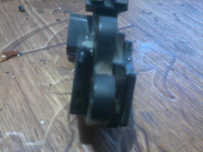

и вот это чудо(час делов)
Дата 29.05.2013 - 15:44
А это по каталогу
Дата 29.05.2013 - 15:49
Вот Вам и колхозsmile.gif)))))))))))))

Мои клиенты понтами не маются. С момента появления ставлю этот РН везде где это возможно, миниатюрен и всегда можно найти место внутри генератора, раньше, когда их еще не было и три диода добавлял, для понимающих прямо на корпусе гены ставил миниатюрный тумблер З/Л. Жалоб нет, а это главное.
Фирменный сервис конечно должен ставить фирменное.
У всех разные условия вот и возникают споры можно/неможно - МОЖНО! diatel.gif

По колхозу. В первую очередь предложенной бошевской таблетке. Тут уже обсуждалось. Бошевская таблеточка мерит напряжение внутри генератора. На сечении силового плюса китайца скорее всего сэкономили в расчете что вывод S компенсирует. Поставил таблетку. Не знаю за какие деньги это делается но небольшая мнимая экономия вылезет в ежегодную замену АКБ.
Дата 29.05.2013 - 20:52
дВася,но ведь я писал,что 9444 ИМХО превосходит таблетку и вывод S имеется и с терморегулятором

Я только о Боше и писал. То что сделали Вы лично мне даже понравилось. Думаю только времени много потратили. Я не знал увязали Вы провод с S или соединили с Трио или силовым + генератора, по этому и не написал ничего. Видите итог, мастера 2, результат вроде как у обоих есть, но он разный. Отсюда и отношение к кустарке у большинства разумных клиентов.
Дата 29.05.2013 - 21:49
Силовой + генератора,фаза и лампа зарядки Времени час,но я к этому подготовилсяsmile.gif

Тогда думаю у Вас получилось то же что и в случае с бош. Тк задумка вывода S (крайняя левая нога) ремонтируемого регулятора вымерка напряжения в контрольной точке. А в вашем случае мерится по В+.
Дата 29.05.2013 - 22:09
дВася,думаю не совсем так.Крайняя левая у Боша от трёх доп.диодов(я о таблетке).В нашем случае больше похоже на Valeo

Смысл в том как генератор мерит напряжение регулятор. Родной по напряжению в контрольной точке. То что поставили Вы по силовому +су. Бош по трио. Трио и силовой + это внутри генератора.
По родному регулятору. Думаю у производителя авто очень большой соблазн, ставя регулятор с S сэкономить на сечении силового кабеля и на качестве мест обжима силовых клемм от + генератора до АКБ, что было недопустимо для нормальных автомобилей на которых ставились генераторы с трио. Но все это очень идеализировано. В крайних случаях кустарим и мы опуская такие нюансы. Только крайние случаи бывают редко тк в наличии более 500 видов регуляторов. Обсуждаемого нет, но обязательно закажу в следующем месяце, 1штучку.
