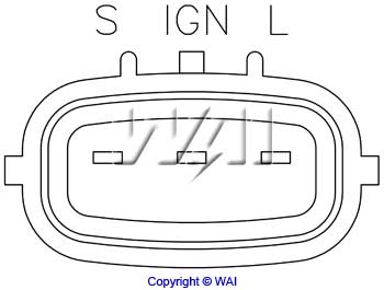

Цитата (raimarina @ 29.05.2013 - 21:52)
и вывод S имеется и с терморегулятором
S это корректировка напряжения выдаваемого генератором по измерению в контрольной точке. Не статор как видимо подумали Вы.

дВася совершенно верно функцию S переложил на +В.Может это и недостаток,но чем он череват?

Цитата (raimarina @ 29.05.2013 - 23:48)
А так ли нужно S?
Сложно сказать. Здесь лучше теоретики подскажут. Мое мнение нафиг не нужно. Ходили машины с генераторами на трио, и АКБ на них по 5 лет служили. Нужно просто машины с аккумуляторами нормально делать. Это примерно как инерционный шкив. Штука нужная и полезная. Производителю позволяет сэкономить на натяженке ремне роликах (не рассчитывать их с большим запасом прочности). Уверен производителям INA продает их за гроши. Но потребитель через каждые 100 000 км платит уже не производителю лошадиную цену. Представьте каждую машину налогом обложить.
По ассортименту регуляторов. Мы генераторы со стартерами только и чиним, Москва далеко, так что под заказ не рулит. Приходится запасаться.
Это уже писал. Повторюсь если не поняли:
Думаю у производителя авто очень большой соблазн, ставя регулятор с S сэкономить на сечении силового кабеля и на качестве мест обжима силовых клемм от + генератора до АКБ, что было недопустимо для нормальных автомобилей на которых ставились генераторы с трио. Но все это очень идеализировано.
Просадка напряжения от + АКБ до + генератора при больших токах может быть. В итоге владельцу придется чаще менять АКБ.

На некоторых Японских авто,например Мицубиси (точно не вспомню) запитка "S" взята с предохранителя "HEAD" (свет) ,а в старых Тойотах со своего собственного "ALT-S",который непосредственно с +-вой клеммы аккумулятора.
В первом варианте лично мне более нравиться в плане поддержания напряжения сети и зарядки.
А так ли нужно S?
Андрей, в нашей местности хорошие (еще те) АКБ спокойно отхаживали 6 лет. Особенно поражали ВАЗики пригнанные с Германии, они здесь перепродавались во вторые-третьи руки без замены этих батарей, и зачастую, спрашивая -Сколько времени вашему аккумулятору? получал ответ -А хрен его знает, с машиной покупал! Те аккумуляторы были полностью черные такие... особых надписей не помню.
А по "S"... да не обязательно по плюсу сравнивать, крути реле на кузов, на "массу", вот тебе и ровное напряжение на выходе. Что с успехом делает все тот же "Энергомаш" рекомендуя свои выносные реле... да что там говорить, обычную недодающую "компакт-таблетку" "сажай" на кузов и уже картина по заряду другая. А "сравниванивать" по плюсу, на мой взгляд, это дополнительная "головоломка" (особенно с течением времени) для реле-регулятора, в смысле падения напряжения в этой отдельной "запитательной" цепи.
