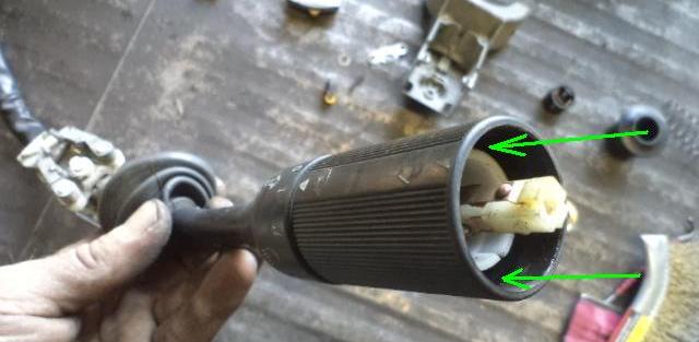

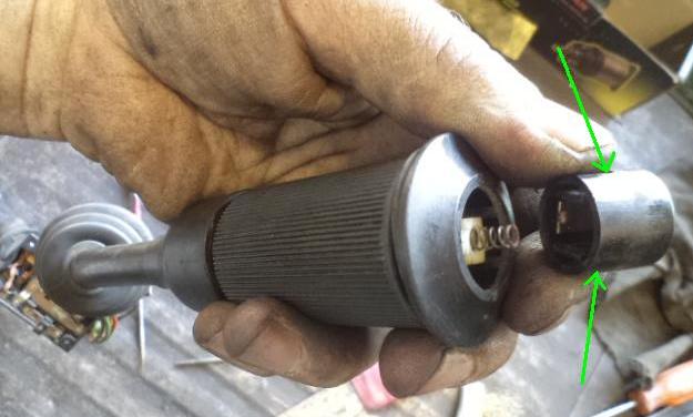

Итак, вскрываем его со стороны кнопки сигнала. Опускаем вторую кнопку по положения ВКЛ и в появившиеся отверстия первой кнопки (сигнала), чем то вроде тупого шила снимаем кнопочку с усиков.... сначало с одной стороны, потом с другой (по стрелочкам).... оппаньки и кнопочка отскочила... тут пружиночку не потерять 199.gif

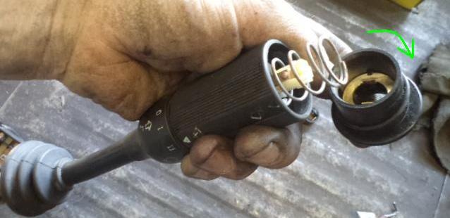

Вторую кнопку снял с помощью скручивания.... как спец медвежатник вскрывает сейф в кинофильмах... ну там трещеточка такая.. трык-трык-трык и ... вот примерно так по стрелке smile.gif . На самом деле мягкая пластмасса второй пары усов позволила такой маневр...

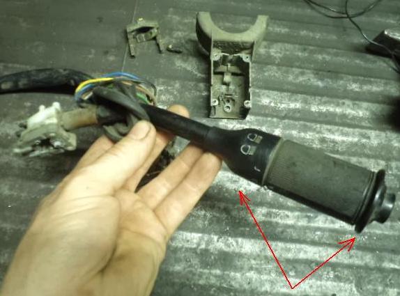

Третий переключатель (он вращает основную контактную группу) снимал с помощью двух металлических полосок (ножовочное полотно сточенное до ширины 3-4мм). Запускаем по очереди полоски в ручку и отгинаем третью пару усиков. После чего демонтируем и эту "крутяшку-рукоятку".

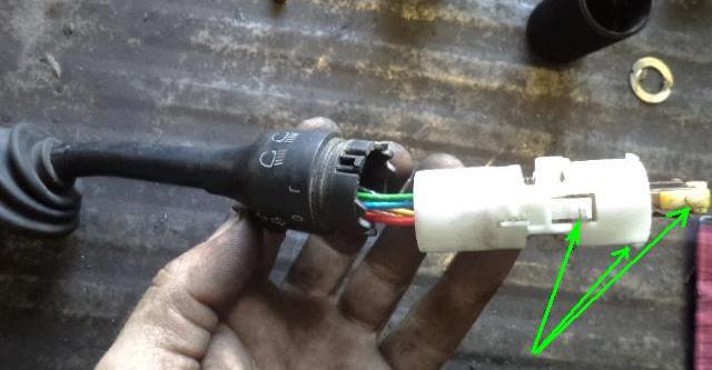

А вот и сам корпус контактной группы с тремя парами усиков....
