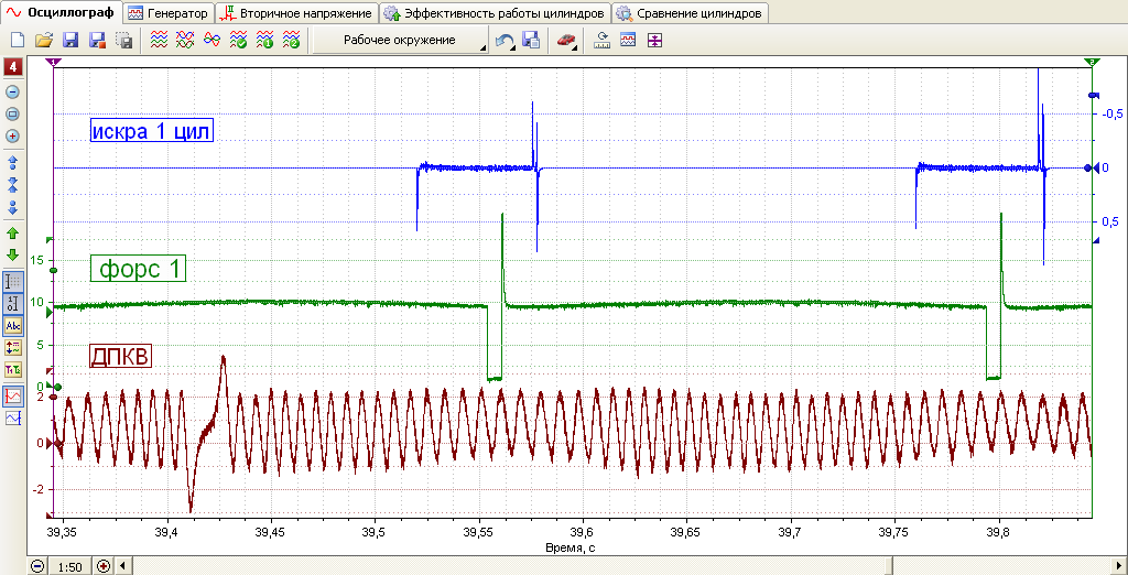

Вот осциллка - никакого криминала:

Юра у меня по Автодате 4 вольта переменки по датчику идёт... Если верить твоей осцилке - 3-3,2 , возможно куча окалины , и\или сухой , потрескавшийся провод с датчика , с С20 -го мотора , если мне память не изменяет ДПКВ тоже подходит , а их ... к примеру у нас как Г ... грязи.
Вить, осциллка при прокрутке стартером, а в Автодате, я так думаю gruzin.gif , данные на ХХ. Причём, я в ах@е от аккума, третий день маслает, как ужаленная в ж@пу рысь. Думал после первого вечера придётся подзаряжать - ни фига, тянет.
ИМХО, если бы ЭБУ не видел правильного сигнала "колена", то ни искры, ни впрыска не было бы, а оно есть (см. осциллку) kto.gif .

Искра какая то не обычная. Или на МТ так отображается?
Паша, искра обычная. Форма первички - супер. На осциллке - чисто для синхры.
