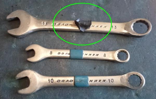

По заплавлению кончика изоленты ПВХ на огне... может повторюсь, но при поступлении в перемотку глубинных промышленных водяных насосов (а все отлично знают что они трехфазные и водичка бежит именно через обмоточки (в точности как в бензонасосе бензин)) именно она, синенькая, плотненькая позволяла изолировать те выводы к обмоточкам (что глубоко в скважине, в водичке плавают) дабы все три фазы трудились честно, и попусту, без дела, друг с другом не пересекались... pop.gif. Вот с тех пор и имею эту "глюпУю" привычку подплавлять любую изоленту во время работы (если конечно не времянка). Обидно все ж увидеть через полгода.... (а у меня не все машинки "чистенькие" и "набреолиненые") ну, к примеру, в моторном раскрученные маслянные сопли.... и именно в том месте Где Ты ДЕЛАЛ! Поэтому... намотал/подплавил/забыл - точка!, меня более устраивает. Далее, иногда при сращивании провода (от силовых цепей реле и выше) накладывание плотной ПВХ поверх дает дополнительную утяжку скрутки... здесь тоже, с огромным удовольствием - намотал/подплавил/забыл... Да и просто... ключи гаечные пометить что у авто работают (у меня пара комплектов, те что к "расходникам", ближе к клиентам, те мечены. Так проще.) И вот о них и фотка в заключении... два ключа что перемотаны синей изолентой (и заплавлены) это уже с года три как... а вот этот, посвежее, "на 13" недавно вступил на свой трудовой путь в замен увезенного... его родимого и перемотал с полгода назад "брендовой" черной (так же подплавлял). Результат что называется на лицо... В большинстве своем, кроме нагрузки от руки на разложение "бренда" сыграла роль наличия "мазута"... редко когда чистыми руками-то приходится работать...

Андрей , прочитал, и про изоленту, и про зажигалку. appl.gif А вот про ключи наши, которые уезжают в авто клиентов, с этим полностью согласен. На моей памяти только два клиента привезли обратно, со словами, а не ваш ли сей ключ (контролька, крокодил).
А про маркировку своих ключей, ИМХО надо просто электроискровым выжигателем нанести на ключах такую надпись: верни, тел..............., и всё !. smile.gif Зная вашу дотошность, хоть в ремонте, хоть на форуме, а почему бы и нет?. kto1.gif

К сожалению не будет надлежащего эффекта. В основном забываю (все же забываю иногда) на стороне моторного. Редко они к клиенту в руки попадают, все дороге достается...

Некая визитка получается еврейская с подарком ,дешевле на автостоянках их терять ..
Крайни не верный совет....
Верный, ключи для ремонта авто свешивать ,складывать по местам,вот тогда после окончания ремонта окинул взглядом стелажи и боксы,всё на месте,клиент на выход.

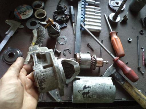

И по части незаплавленных кончиков. Сейчас, прямо сейчас, делаю стартер на АУДИ (фото) и прямо в моторном, в живую, нащелкал тех скруток...
