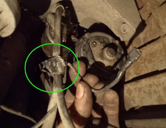

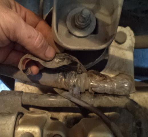

Первая размотанная у движка...
Дата 23.08.2014 - 13:51

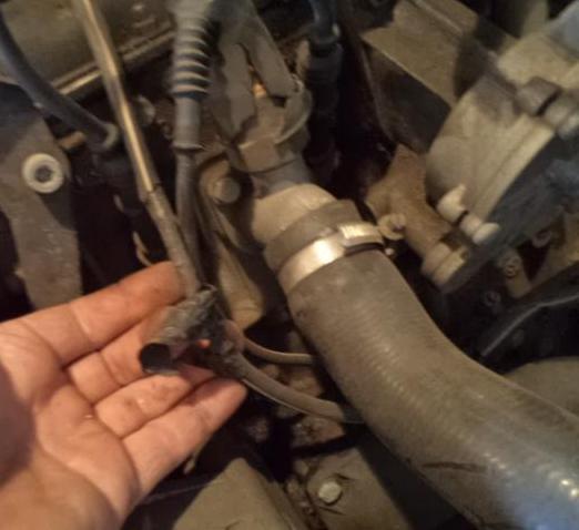

Вторая - это похоже примотали шланг... раскрутилась...

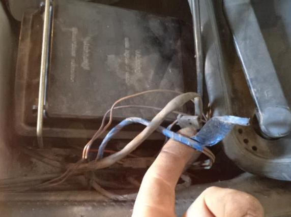

Дата 23.08.2014 - 13:52

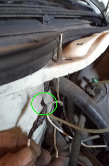

Третья, начавший "пушиться" провод концевика капота... с кончика...
Дата 23.08.2014 - 13:53
У блока ..... кончик он и у блока кончик...
Дата 23.08.2014 - 13:57

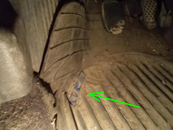

И в салоне... там, у АУДИ много разбирать дабы под панель заглянуть, но сигналка стоит, уверен что там тоже самое... И как под заказ (клянусь сам не ложил, мне сегодня там делать нечего), на коврике, под панелью обрывок изоленты.... Отколь взялся? 50/50 что под панелью что-то размоталось... по размеру как раз на "сигналкин" похоже... Машина в годах немного. Вывод один, для качественной и долгой работы нужно кончики-то изоленты заделывать (любой).

Андрей, раз начал тему про "распушившиеся кончики изоленты", то раскрой свой секрет, что бы такого не было. [b]
Далее мой kto1.gif секрет "полишинеля". Зажигалка, изолента ABRO, чуток включил, и большим пальцем правой руки тут же прижал и УСЁ!!!.
Про термоусадочный кембрик не пишу, потому что всегда в работе. И усаживаю я его термофеном, а не зажигалкой.

Вот их, родимых и "заделываю" зажигалкой... т.е. приплавляю.

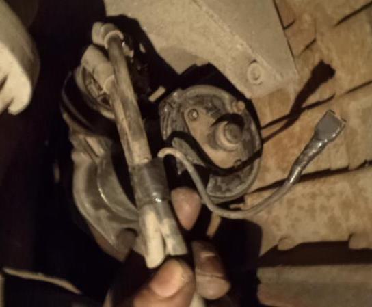

И в завершении фотоотчета - провода стартера все той же АУДИ. Малый на тяговое, без фишки (утрачена) уже "умотан" ПВХ с подплавлением разумеется. Рядом (в зеленом кружке) остатки ветхой изоленты использованной для удержания проводов (только механическая нагрузка на ленту). Тоже в безобразном состоянии.... И обратим внимание на руки аффтора... wink.gif в таких условиях не всякий липкий "девайс" - "девайс".... отсюда и скепсис kto.gif
Дата 23.08.2014 - 17:33
Снимаем эту ветхую ленту и накладываем новую (тем же порядком), восстанавливая первоначальную "справедливость".
Ну вот как-то так... моя методика работы псевдоэлектрика-слесаря-обмотчика-перемотчика...
И напоследок еще раз - именно истинная ПВХ лента подплавляясь (ничего жечь огнем/дымом не нужно) отлично прилипает к своим прежним кольцам и толщина ленты в этом играет тоже не последнюю роль.
