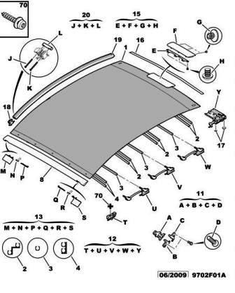

Вот еще от дилера:
Присоединённый файл ( Кол-во скачиваний: 77 )
Присоединённый файл  C3_pluriel.rar

Описываю в подробностях путь автомобиля, в РФ попал в Ни Но где и был приобретен , потом Сургут и теперь у нас осел, за время эксплуатации ни кто не чистил направляющие по которым двигаются салазки и стягивают крышу в гармошку, когда я при помощи ручного (аварийного) варианта ее все таки сдвинул то, увидел что в условиях нашего умеренного климата можно было выращивать картофель, и салазки уже подъизнасились до такой степени что при попытки двинуть ее даже в нагляк мотором они тупо уходили в перекос , да и шестерня на приводе (кстати принцип 1 в 1 с люками ) уже имела такой износ что начинает пробуксовывать, но походу там и БУ ушел в глухую защиту хотя все основные детали (исполнительные) в рабочем состоянии , но это буду определять уже когда хозяйка надумает механическую часть отремонтировать но после чистки с выключателя начала до 1-й складки двигаться 199.gif
