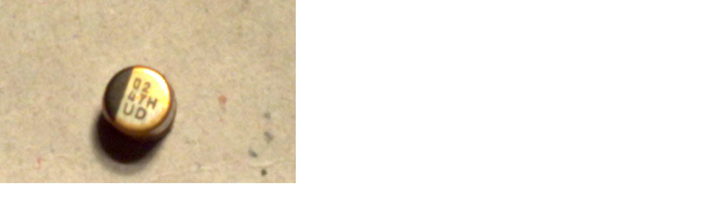

Помогите подобрать аналог.
D2
47H
UD
Конденсатор из иммо лексус es330.

Перерыл кучу инфы. по маркировке конденсаторов, но так и не разобрался.Помогите определить основные параметры этого конд.
Дата 29.05.2013 - 08:46
Ответ здесь: http://www.radiant.su/rus/articles/?action=show&id=333
Номинал конденсатора в первой строке, т.е. D2. Дальше сами справитесь?

tema.gif Что написано на кондере: 47н, т.е. 47 нанофарад. И все, берете любой такой же емкости, впаиваете вместо сдохшего, и будет вам ЩАСТЬЕ!! smile.gif
Кстати, вольтаж можно брать в пределах 20-25в. ИМХО, не электролитический кондер.
З.Ы. Про пики-нано-и фарады, и их соразмерность написано подробно здесь http://forum.cxem.net/index.php?showtopic=12874

А разве размерность стали обозначать русским шрифтом? H - это ведь не русское "н", а аглицкое h. Будь там N, т.е. вот так 47N, было бы логично.
Дата 29.05.2013 - 17:54
Походил из интереса по разным гУглам... 47 - без последующих цифр-емкость в нанофарадах, а буквенные обозначения - электрическая прочность в процентах, в данном случае H-2,5%. Могу ошибаться... unsure.gif

Всё верно.
stena.gif Отвечу кратко, зайдите в магазин, отдел радиотовары, и попросите у продавца конденсатор 20V 240 мкФ. smile.gif И когда Вы его возьмете в руки, и оцените его габариты, то смею Вас уверить, запал Ваш пропадет сразу. Я имею ввиду вашу цитату, всякие слова (......) не относящиеся к теме.

вообще-то, производство электронных компонентов развивается очень динамично. И для указанного компонента для SMD - это реальность, а не застывшая форма из прошлого века laugh.gif

Сколь ни странно, согласен с мануалу, а то, что електролитический, для меня вне сомнении
ИМХО, доверяюсь только на своего опь!та, сразу сказал бь! 47мкф /240 как то многовато кажеться/. Но все в етой среде очень бь!стро меняеться и вероятно буду неправsmile.gif. Подождем Шамиля.
