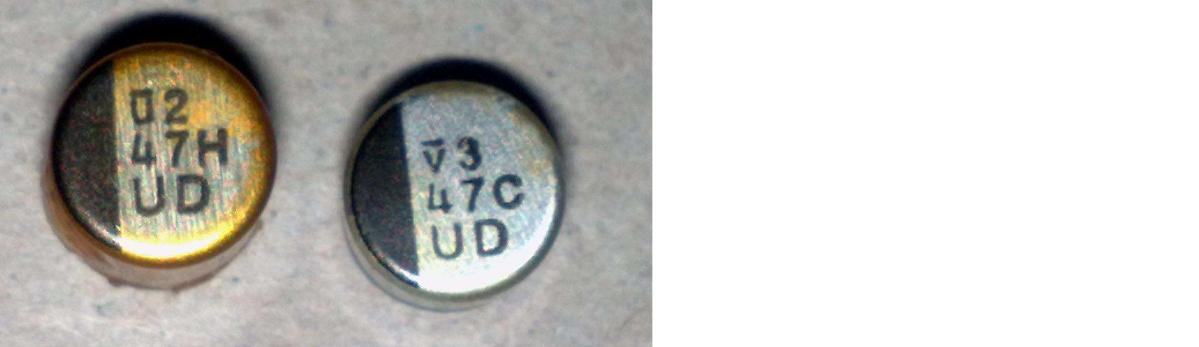

Тут для меня в чем заковыка - данный конденсатор на фото относится к SMD, или нет? От этого и используемый талмуд меняется.

Тогда на фото электролитический (полярный) конденсатор 2 мкФ, 20 вольт.
Токма на фото первая буква в верхней строке похожа больше на О, чем на D.

Или U с "-" наверху.
Дата 30.05.2013 - 10:39

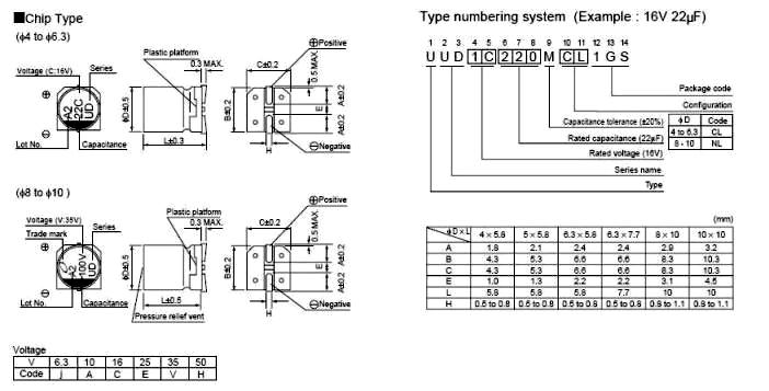

Взяв UD за серию... поиск выдал вот это. Взято тут. Вроде похоже.... kto.gif
Дата 30.05.2013 - 13:14
значит у Андрея было время и желание докопаться до результата. Ничикон вроде японский производитель, для себя почерпнул полезную информацию в виде таблички кодов рабочего напряжения в буквенном коде. Когда разложено по полочкам, то сразу всё встаёт на свои места, а кажущееся ключевым первое в строках сочетание символов оказывается на деле кодом лота, который нам абсолютно по барабану. Основная инфа в средней строке, а ключ в последней. Подводя итог имеем 47 мкф на 50 вольт. Спасибо Андрею за настойчивость!
