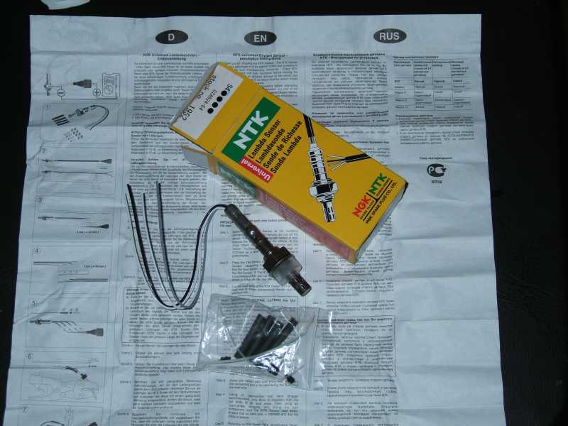

Нужно менять на Омеге Б, а по датчику, который клиент привез сомнения.Там титановый должен быть.На коробке обозначения NGK OZA624-E4 (может ноль вперели вместо О)- универсальный лямбда зонд,без разъема, цвета как на ВАЗовком.Такие и Бош выпускает, у него даже программа по ним какая-то- 7 видов на все случаи жизни (у NGK пять видов)Внутри инструкция (подробная на рус ! smile.gif ), как его ставить, но никакой информации по типу датчика.
Так суть вопроса- вкратце по сопротивлению циркониевых и титановых напомните, из головы вылетело (да и не мерил я их никогда, нужды не было).

Похоже, что привезённий простой цирконивий зонд. На титановом цвета проводов другие. Точно не помню, но кажется чёрний, белий, красний, жёлтий. Если не забуду, завтра в НГК каталог взгляну. Что то не припомню, что они выпускали аналоги титановим зондам.
А клиент наверное по дороге меньшего сопротивления пошёл. Эти зонды то значительно дешевле.А в магазине наверное сказали- ставь , подойдёт (лиш бы он купил). Я тоже задолбался им вдалбивать, что на эти мотори ТОЛЬКО ОРИГИНАЛ!!!
Дата 21.12.2005 - 02:54
И хуже даже вазовских, долго не живут.

Сегодня за новым человека отправил.
