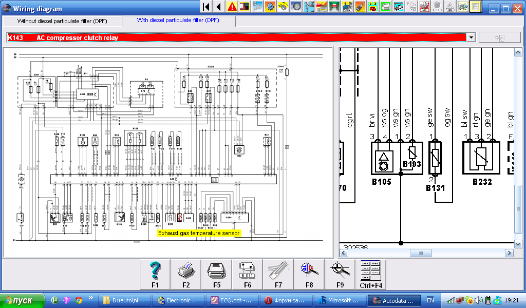

Нарисовалось 2 неисправности: 0401 и 2081 /0401 стёрлась, 2081 висит/. Какая неисправность могет быть? Т.е. в английском варианте: Exhaust Gas Temperat. Sensor Circuit Intermitter , но что за датчик, именно, отвечает за енто ??? tema.gif

Дата 3.06.2013 - 18:23
Так видимо нужно открыть схему, например в Автодате:
Я так понимаю это датчик температуры выхлопных газов
