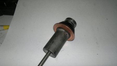

Сегодня был на работе. Спешно пробовал разобрать плунжер. Времени было очень мало. Как понял, все сие держится на задней приваренной точкой крышечке. Ее отковырять до конца торопясь не смог. Приварена намертво. В общем завтра доколупаю. Думаю если спилить. Нарезать вглубь резбу и вкрутить болт, вполне можно ремонтировать. Только не выгодно. Е...и много. Но при отсутствии вариантов-вариант. Завтра получиться доколупать, фотки выложу.
дВася
Дата 7.06.2013 - 11:40
Бурятия
Сообщений: 830
Пользователь №: 17487
На форуме с: 19.06.2010

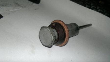

Предполагал верно. Спилив заднюю "крышку" на наждаке разобрал. Собрал обратно нарезав резьбу и вкрутив болт.
дВася
Дата 7.06.2013 - 11:45
Бурятия
Сообщений: 830
Болт после обточил на токарном. Получилось так что вполне можно ставить не очкуя. Сделал забавы ради. тк плунжера есть всегда, помногу. Возможно кому то пригодится.
