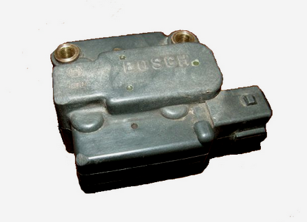

доброго времени суток, помогите с решением проблемы, ауди 100, 87г.в., объем 2.3, бензин, 5ти цил., механический инжектор. Заводится и глохнет, при резком нажатии на педаль глохнет сразу. На эл. Клапан пусковой форсунки не приходит минус а при подачи на него прямого минуса машина не заводится вобще, но когда отсоединяеш разъём двухконтактного датчика давления(он стоит на дозаторе распределителе) то машина работает нормально. В чем причина, в самом датчике? и можно ли так ездить?

подскажите как проверить давления топлива, сколько оно должно быть. И ещё важный момент датчик стоит 250$, можно ли ездить без датчика, т.е. Со снятым разъемом?

вариант конечно хороший но "игра не стоит свеч", прийдётся затратить половину стоимости машины, а вложено в неё и так уже не мало. Может есть вариант попроще, какие ещё причины поломки могут быть, может кто нибудь ещё сталкивался с такой проблемой. Хотелось бы ещё узнать как можно проверить датчик давления топлива.
Если я правильно понял, речь об ЭГРД - электрогидравлическом регуляторе давления .....

Если это у вас КЕ-III...И при отключении разъёма с ЭГРД авто работает нормально...Смотреть ДТОЖ...Лямбда зонд...
