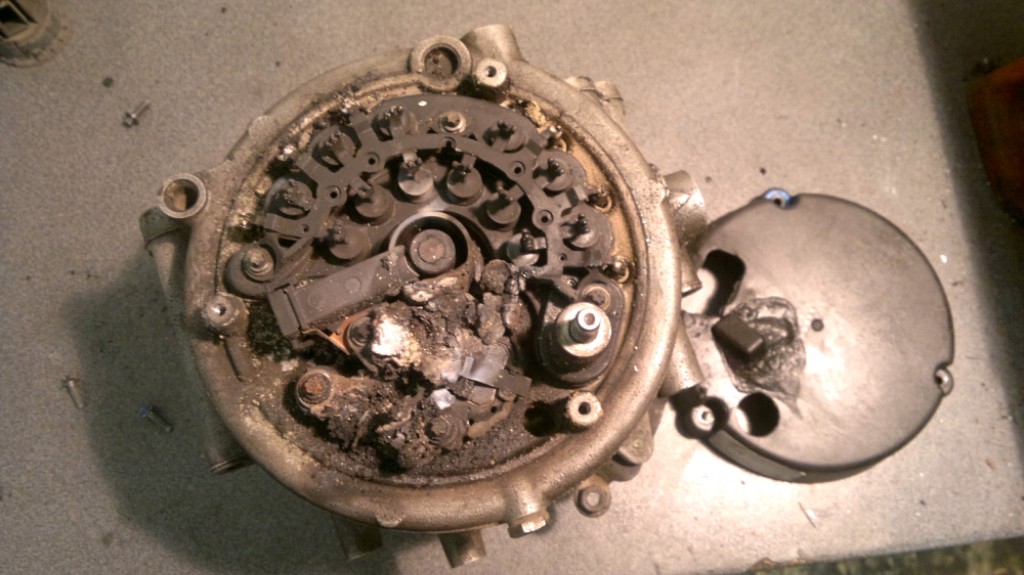

Нашёл что-то. Генер с ц-шки Мерса. Машину саму не видел. Мерсовский номер А 0001501750, DELFI-10480408. Регулятор ставил DE 1750. В оригинале должен стоять VRG 36221, но что там стояло опознать было мало шансов...

вот останки...

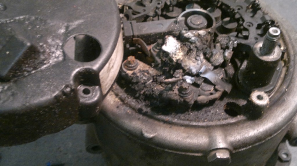

logo33
Дата 7.06.2013 - 17:01
Рига
Сообщений: 118
Пользователь №: 22157
На форуме с: 13.12.2011
и вот...

Регулятор по раскладке тот же. Возможно ротор витконутый. Проверяли?

PS.Особо интересен выступ прямоугольной формы на пластмассовой крышке-как кондёр или радиатор наружу прорывался-проплавлялся....Явно не силового+ болта работа. Обмотки-диоды выжили в 3-й раз. Перегрев гены вряд ли. Думаю слишом мощный ключ без надлежащего охлаждения(?)....
