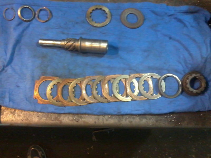

| raimarina |
Дата 5.06.2013 - 22:15
![]() Украина.г.Горловка Профиль Группа: Старики Сообщений: 972 Пользователь №: 19021 На форуме с: 12.12.2010 Имеет предупреждений: (0%) ![]() |

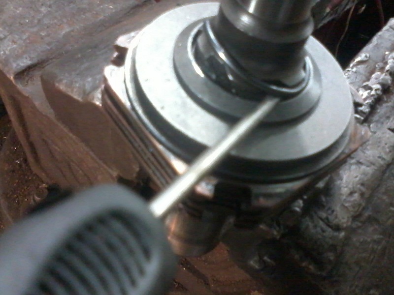

автомеханик,Вы имеете ввиду если смог собрать,т.е. вставить кольцо обратно? |

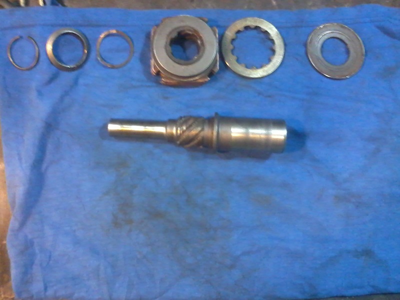

| ППЯ |
Дата 6.06.2013 - 02:14
![]() Профиль Группа: Старики Сообщений: 633 Пользователь №: 1473 На форуме с: 18.05.2006 Имеет предупреждений: (0%) ![]() |
На самом правом, на фото кольце имеется след касания и упора. Такая муфта уже буксует. Все остальное цело. Дополнение еще одного фрикционного кольца, или любой другой шайбы сооветствующего размера реанимирует муфту. Проходит еще столько же. |

| ППЯ |
Дата 7.06.2013 - 02:24
Это обычно начало конца. Вовремя замечено. Если водила не слышит буксовки или плюет на это то муфта бывает нагревается до плавления. |

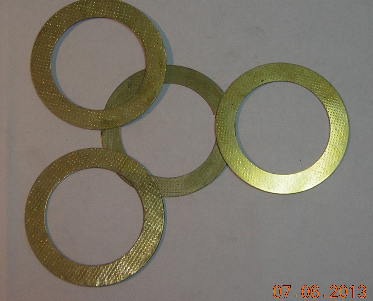

| автомеханик |
Дата 7.06.2013 - 15:22
| автомеханик |
Дата 7.06.2013 - 15:34
Уважаемый Андрей извините, но "буржуйские и торгашеские" ссылки давать НЕ буду. Могу, при наличии Вашего E-mail, отправить всю интересующую информацию. |
