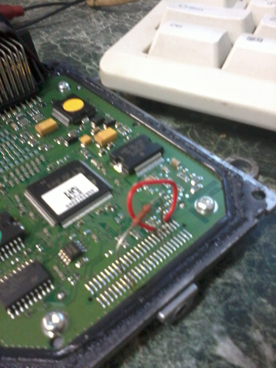

Режим BSL. Используется для необходимости чтения прошивки из блока (и записи тоже), т.к. через obd2-колодку считать прошивку нельзя. Если необходимо только записать прошивку, то это можно сделать не снимая контроллер с автомобиля, т.е. через obd-разъем.

Внешний вид блока M7. Установлен за бардачком на правой вертикальной стойке. Для снятия желательно удалить дверку бардачка, просто так удобнее.
Будьте добры, мне нужна инфа как М7.8 перевести в BSL режим. Какой резюк вы использовали? и какую перемычку ставили. Прошива есть,чем шить то же есть,а вот как эту заразу в BSL перевести инфы нет. На Вашем фото немного размыто всё,боюсь сжеч блок. Помогите.
