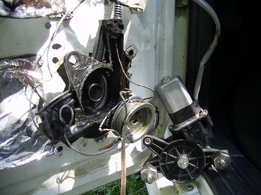

Вот они: два э/двигателя ст/подъёмников

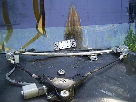

Тонированное стекло со своим приводом.
Пришлось демонтировать, чтоб добраться до другого.

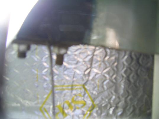

А вот она и беда - тросику кирдык!

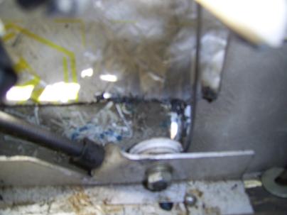

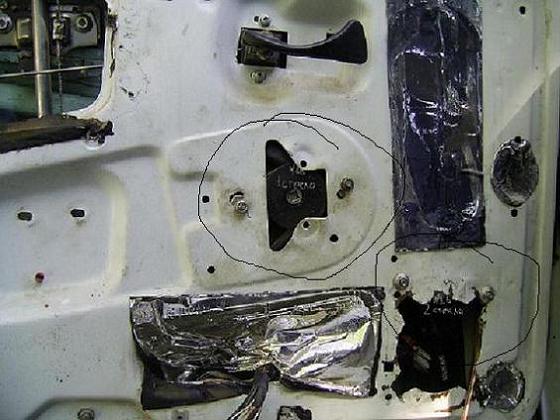

Крепление второго стекла и один из роликов привода:

Дата 10.06.2013 - 15:43
