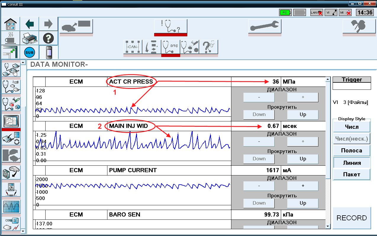

Nissan Navara D40, 2007 года, Common Rail 2.5L, пробег 180 тык. Жалобы на троение при прогреве. Начинается после ночной стоянки. После погрева целый день катается ... 3, 4, 5 часов стоянки, заводится - проблем нет. И холодный заводится с полтыка. "Чек" молчит, сцуко. Оставил на ночь в гараже. На самом деле, на холодном не троит, а слегка колбасит - сбрасывает обороты, дёргается. Если греть без газа, вся эта хрень длится минут двадцать - двадцать пять (сегодня в гараже было + 12. Если с газом - минут через 5-7 траблы уходят kto.gif ). При вышеуказаном расколбасе давление топлива (на скринах № 1) меняется от 28 до 40 MPa.
Вот на холодном:

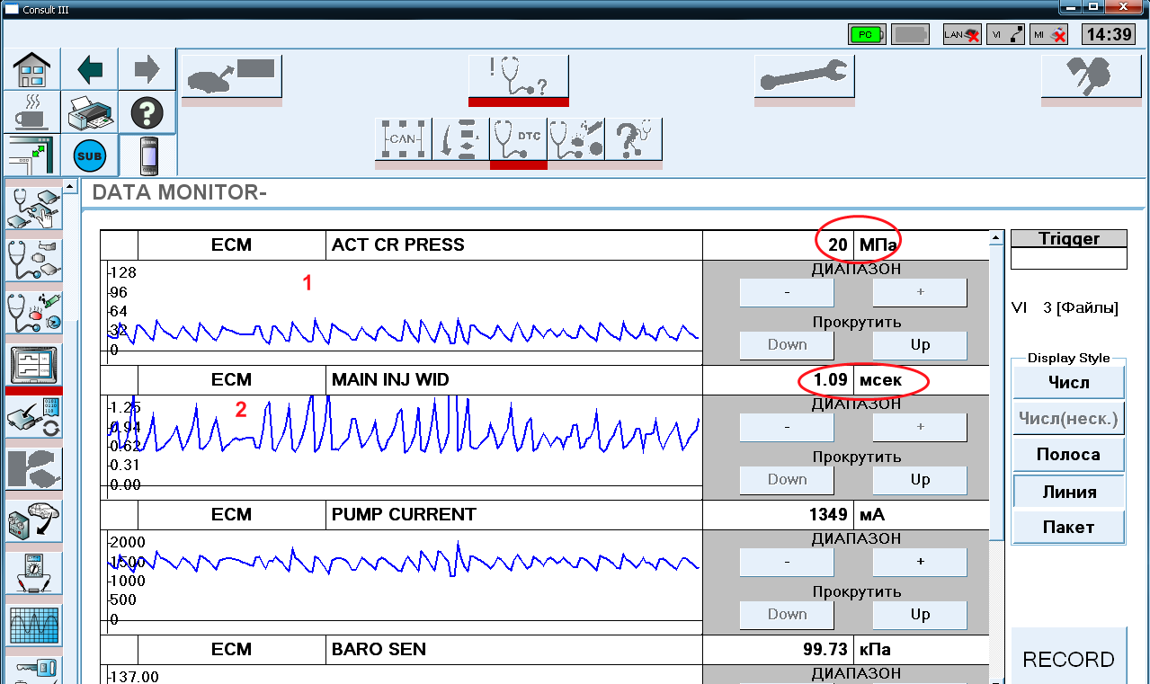

... соответственно ЭБУ, при провалах оборотов, увеличивает время впрыска (№ 2 на скринах):

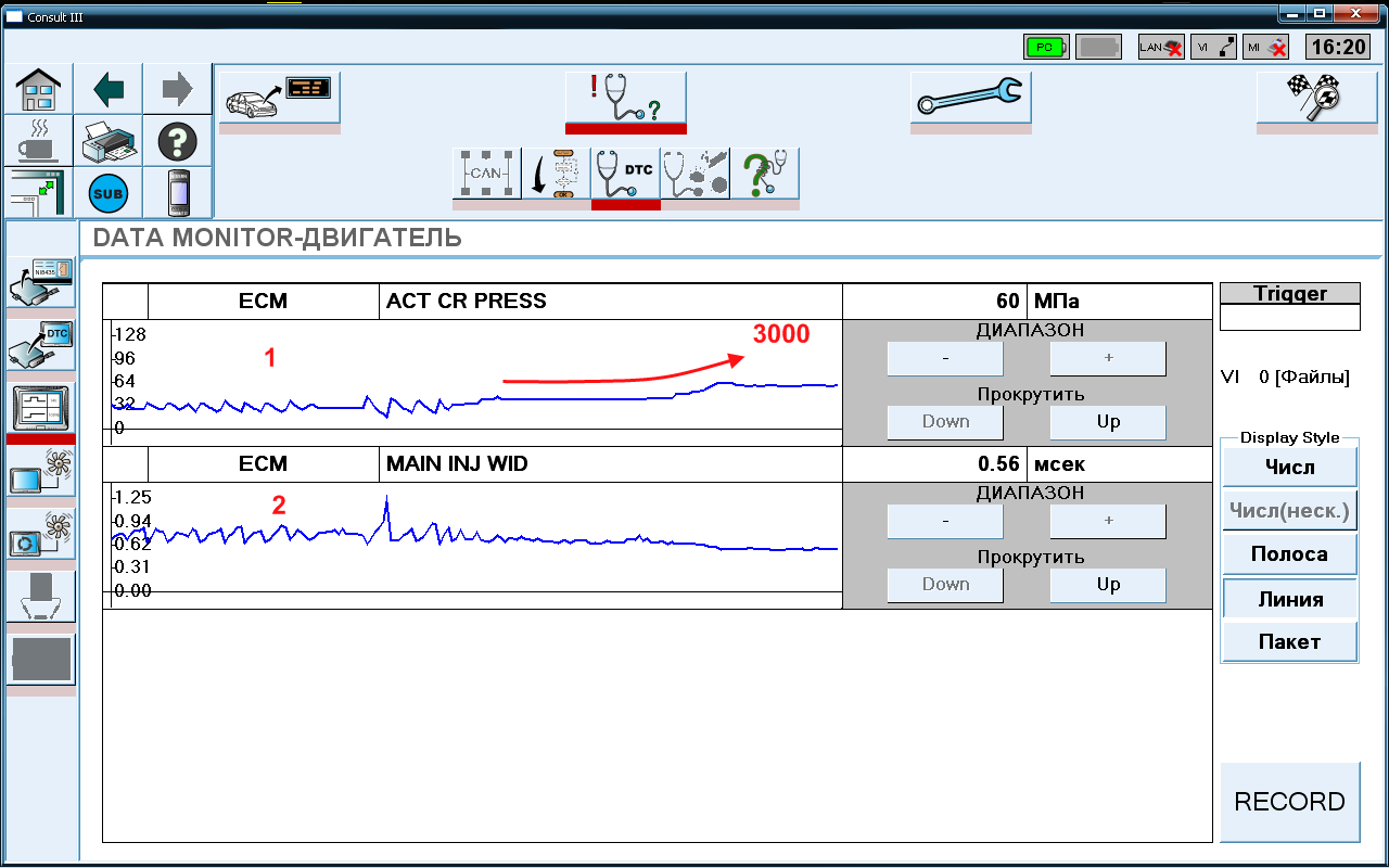

Плавно давим на гашетку, выходим на 3000 об./мин. - никакой тряски, дёрганий, затыков нет:
Дата 9.06.2013 - 21:41
Держим ок. 3000 об./мин.

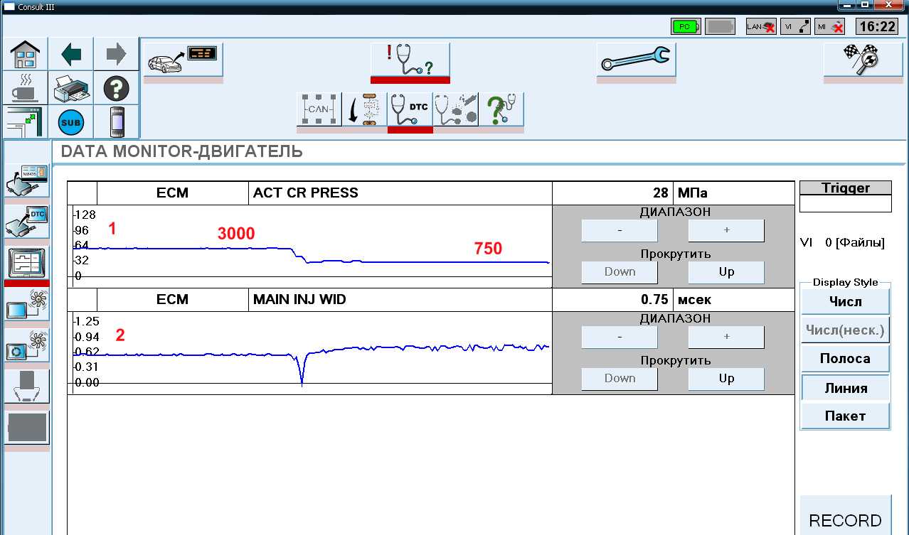

Отпускаем газульку:

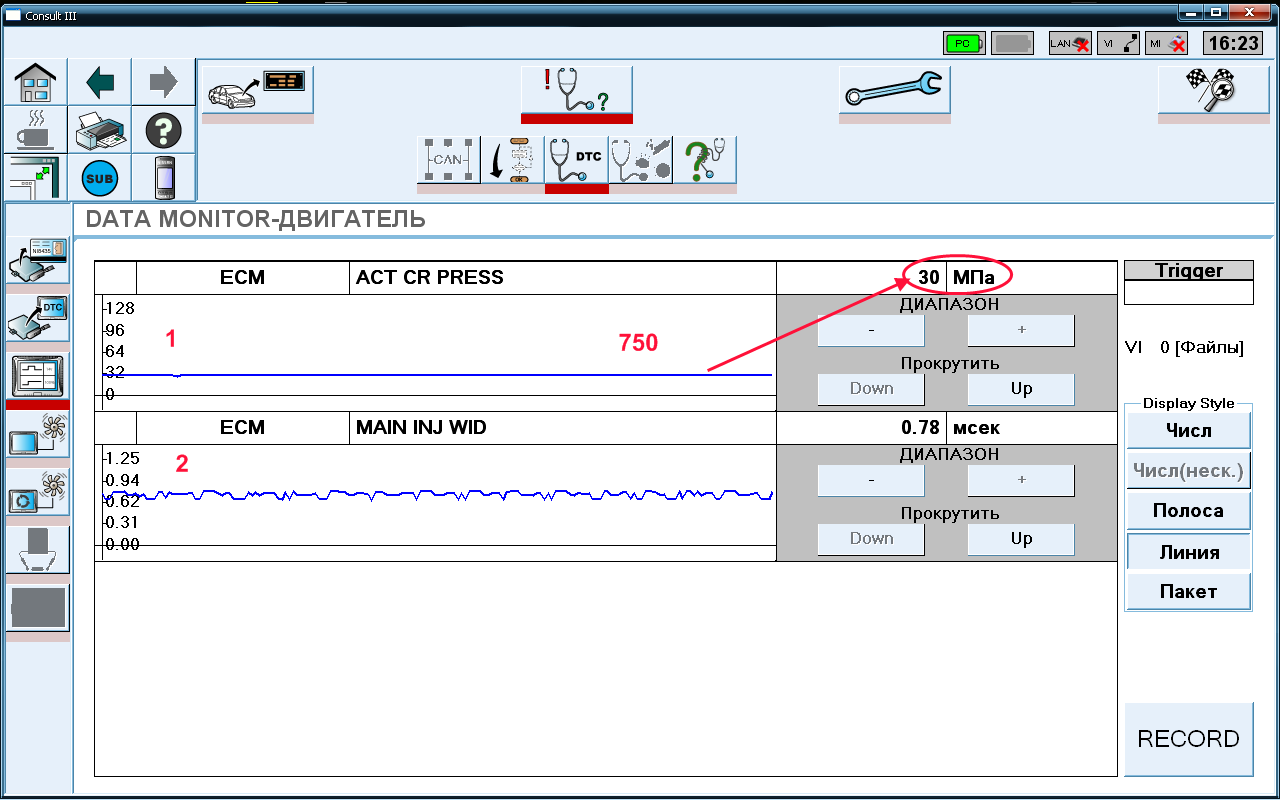

... и вот работа прогретого японского, испанской сцуко сборки, трактора:

А плавность хода смотрели т.е. неравномерность форсунок? Проверяется под нагрузкой(с включенным дальним и D на тормозе).

A я бь! снял осцилку на ДТОЖ до прогрева.
zaharich34, не совсем понял. Если можно поподробнее.
Цитата (karel)
очень эффективен тест форсунок на слив. Не проверял?
Жень, там вся обратка под клапанной крышкой. Снаружи только подача kto.gif .
Стоян, посмотрю конечно. Но по сканеру температура растёт равномерно, а расколбас может длиться и 20 минут, если на газ не давить, и 5-10 минут, если подержать повышенные обороты kto.gif .
Дата 10.06.2013 - 16:15
Юра, я имел ввиду точно не сканера а осцилка, разница большая. Сам попадал на глючащий ДТОЖ на VAG и там встроеннь! осцил прекрасно отловил глюк температуру.
П.С. Можно и обь!чной резистор, отвечающий на непрогретой температуре прикрепить для пробу.
Дата 10.06.2013 - 16:30

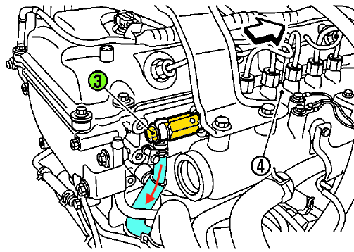

Да ладно не майтесь, это клапан обратки. Это болезнь комон рейл.
Тест форсунок делается так. на рампе на форсунку откручивается трубка и ставится заглушка на рампе. откручивается обратка заводится машина, когда выйдет на стабильные обороты делается замер, например 10 сек. и так по всем форсункам. Заглушка это конус с хвостиков и гайка с трубки другой. Но обычно тест форсунок можно электронно посмотреть.

Дата 10.06.2013 - 21:46
Регулятор давления ?
По ходу он там чисто "механический" blink.gif . Я и сам прошлый раз удивился, когда второго разъёма на рампе/рейке не нащупал.
Если в нём дело - кроме замены это как-то лечится ? Потому как продаётся эта хрень только в сборе с рейкой и датчиком давления.
