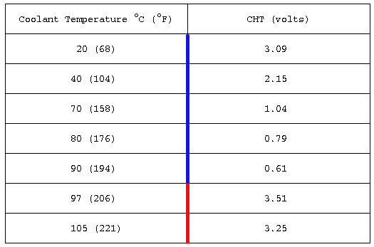

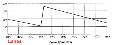

Поверил всё, помыл дроссель и РХХ. И пришел-таки к ДТОЖ. Здесь он называется CHT (Cylinder Head Temperature) sensor. Задно и выяснил, что он здесь тоже с двухступенчатым питанием, как на Ланосах:
Дата 14.06.2013 - 23:56
Только на Фокусе "перелом" присходит при более высокой температуре (таблица из Ford TIS):

По таблице не видны значения ниже +20 градусов.Но логично предположить, что 0 примерно соответсвует 90 градусов (по напряжению). Откуда ЭБУ знает об этом после включения зажигания?

Показания датчика по сканеру (в грдусах и вольтах) и по мультиметру при прогреве и остывании соответствуют друг другу и таблице до десятых долей.
Так вот, в конце рабочего дня smile.gif выяснил, что при остывании ниже "перелома", а именно в тот момент, когда напряжение на датчике меняется/переключается с 4.01 В на 0.52 В (где-то между 97 и 90 гр.С по таблице), двигатель перестаёт запускаться.

Ну как бы TIS'у больше верится, тем более, что по факту всё совпадает.
все таки открыт вопрос-какие значения напряжения ниже 20 градусов?
только методом экстраполяции smile.gif : 10 гр. - ок. 4 вольт, 0 гр. - ок. 5 вольт ...

Судя по описанию (опять же в Ланосе), двуступенчатая подача опорного напряжеия на датчик организована в самом ЭБУ, путём добаления/отключения дополнительного сопротивления (в данном случае в диапазоне между 90 и 97 гр.С). Поэтому ЭБУ сам знает на какой участок графика таблицы смотреть, ИМХО.

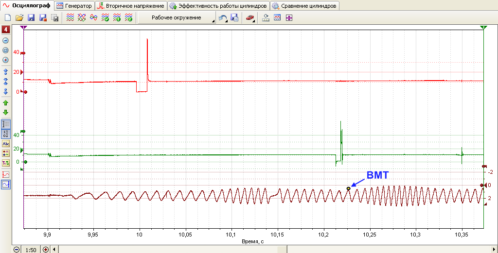

При всём вышесказанном осциллки начала прокрутки стартером при "запуске" и "незапуске" в точности совпадают blink.gif .

Вероятно я не совсем корректно сформулировал мысль. Не в момент "перелома" нет запуска, а сразу ниже него (и неважно при остывании или при прогреве). Сегодня прикинул - интервал "незапуска" составляет грдусов 20 - 25.
При любой температуре - искра есть (повторюсь - приведённая осциллка абсолютно одинакова, как для успешного запуска, так и для неудачного. А там, как видно, искра в наличии - зелёный цвет).
