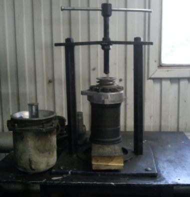

Винтовой пресс смонтированный на краю верстака или отдельно,лучше подходит для выполнения рассматриваемой работы.
Пресс приспособлен для для разборки камазовских пневмоаккумуляторов,для выпрессовки ротора из крышки тоже подходит.

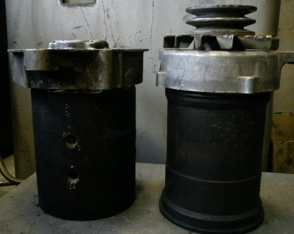

Приспособления(если их можно так назвать)у меня сомое ходовое.Крышка Г 250 одета на гильзу двигателя Зил 130,если перевернуть гильзу отлично встает крышка от маленького чебоксарского генератора.Крышка большого генератора на корпусе обмотки возбуждение Г 107.

дВася.Нет не пробовал,наверно потому-что не имею.Обычно вэдешка,плюс удары молотком по головке винта,или оставляю на какое то время.
На авторство не претендую,уговаривать и отговаривать ни кого не думаю,это просто удачное решение.Все делаешь один,без уговоров,приговоров и еще кой чего.Чувствуется усилие,что важно.Если что-то тонкое,хлипкое,поролон в гильзу и ни какого падения.
дВася.Вашу мысль надеюсь понял правильно,колбу наверное надо будет зафиксировать от проворота.
