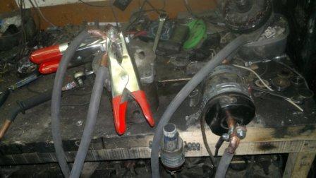

анатольевич У Вас какая точечная сварка? Вчера купил провод 70ммх2 По мимо исправных есть на работе 1 сломанный ТОР http://www.invertora.ru/image/cache/data/p...TOP-500x500.jpg
Сломан верхний прут (вторичка). На работе был всего 2 часа. За это время экспрессом сколхозил кипятильник подшипников. Греет, но мощности явно мало. Крокодил что на валу явно не обеспечивает хороший контакт, нужно будет нечто вроде хомута. В добавок моя явная ошибка длинный кабель. Повторюсь экспромт за 2 часа. Завтра если будет на работе время попробую доработать.

Сварка у меня самодельная и довольно мощная. Выводы нужно сделать как можно короче. Крокодилы конечно тут неуместны. Нужно соорудить что-то из медной шины под два болта, на крайний случай попробовать прижать провод струбциной.

Сегодня прошёл пробный вариант разогрева подшипника трансом. Задача стояла, не выпрессовать ротор из крышки, а посмотреть сам процесс разогрева и возможность применения на практике.
Для этого выточил оправку под 303 подшипник (имитация вала) и запрессовал во внутреннюю обойму. Подобрал упорную втулку (внутренний Ф больше ф вала) для наружной обоймы и собрал всю конструкцию в тисках:
Губка тисков - клемма транса - втулка наружной обоймы подшипника - подшипник (для наглядности удалил пыльники) - оправка внутренней обоймы подшипника - клемма транса - стеклотекстолит - губка тисков. Зажал этот "бутерброд" в тисках и подал напряжение. 3 секунды - появился дымок и потекла засохшая смазка. 6 сек. - повалил дым, как из дым-машины, обоймы разогрелись так, что появились синие цвета побежалости. 2017.gif
Появилась полная уверенность, что поданная анатольевичем идея, заслуживает должного внимания и отлично разогревает обоймы подшипников.
Спасибо за идею. Теперь можно спокойно готовить оснастку для обеспечения надёжных контактов в соединениях: клеммы - вала ротора и клеммы - крышки генератора.
Возможно, что усилием поджатия винта пресса, можно будет регулировать силу тока в переходе шарики - обоймы (регулятор мощности), это ещё предстоит проверить. rolleyes.gif
