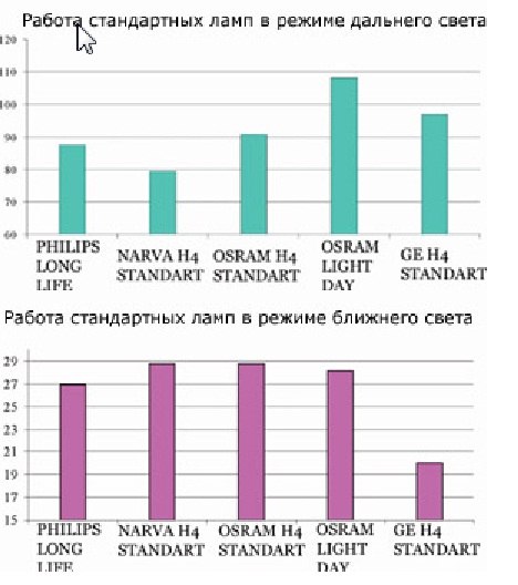

Дата 21.06.2013 - 20:22
Заряд на Лачетти порядка14.6-14.8 .Есть документ от фирмы ОСРАМ их лампы гарантирует 13.5(непосредственно на лампе)Вам нужно достать родные лампы или подобрать подходящие-это как правило без всяких +30-+40
