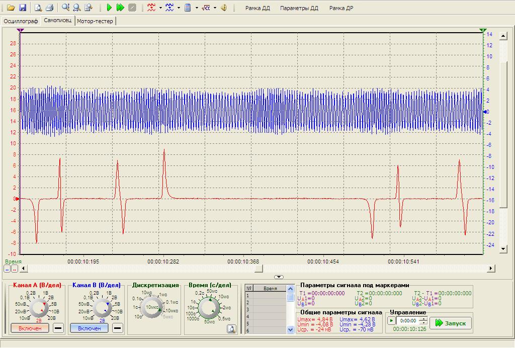

С системой DIS, если не ошибаюсь (3 катушки на 6 цилиндров), столкнулся впервые. Нет искры. Лаунч выдал ошибки по ДХ (G40) - нет сигнала и датчик регулировки зажигания (G4) - нет сигнала. Но осциллограф показал сигнал с G40, и с G4 тоже, если я не ошибся в фишках. Со стороны пассажира под капотом шесть разъемов в подряд стоят, я шестой (крайний правый) имею ввиду. А вот пятый разъем при прокрутке не дает никаких признаков жизни, он по мануалу на Ауди В4 датчик частоты вращения (G28). Что это может быть?
У шестицелиндровых должно быть два ДХ, но я второго не нашел пока, но тот что смотрел G40. Может сигнал до ЭБУ не доходит? Но у меня нет распиновки что бы проверить, может кто поделится, буду благодарен.

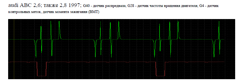

Чаще всего выходит из строя датчик под номером 1 (скрин)

Кстати и впрыска не будет при выходе из строя датчика номер 1. А если импульс на впрыск есть, а искры нет то проблема в комутаторе wink.gif

датчик коленвала, на сколько я понимаю, сигнал не такой, как должен быть. Я заказал новый, и вот наконец он пришел. И тоже самое! Что это может быть? у меня нет вообще никаких соображений... diatel.gif

Ну, мягко выражаясь, прежде, чем заказывать, я бы позырил осциллку ... Женя (karel) в файловый архив положил http://autodevice.ru/forum/index.php?download=294

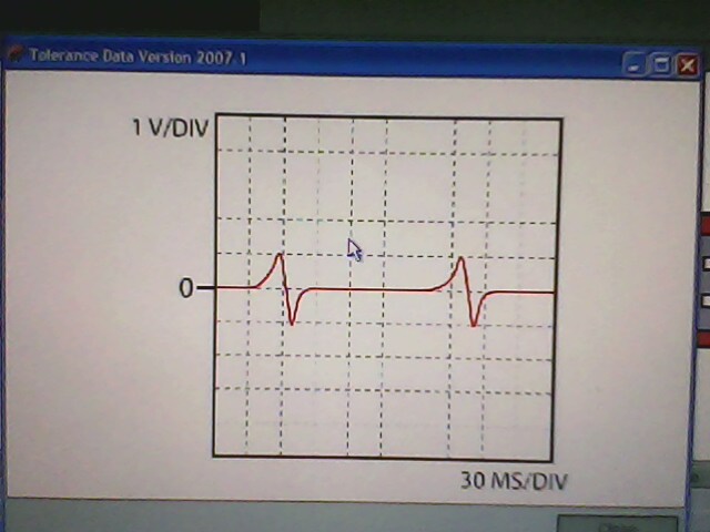

Еще по осциллограмме, в Tolerance Data эталон сигнала датчика G4 внес основную смуту во всю мою историю:
