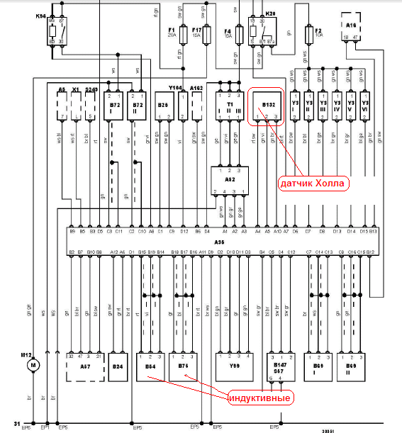

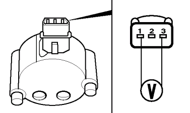

100ка завелась. проблема была в ДПРВ. был сорван -сломано одно из 2х креплении и датчик держался на одном (а так он прозванивался) и со временем сместился и потерялся зазор( это мое мнение). У ДХ -3 пина- значит он не индуктивный, но при рабочем ДПРВ на них так и не появилась напруга ( измерял цифровым флюком), это я для себя измерял, может я где то не догоняю? Автодату 3.38 помогли скачать - язык инглиш-буду искать руско-язычную , а пока буду учить анг.язык! подфортило на старости. спосибо всем кто помогал, до скорой в эфире.
Дата 31.08.2013 - 22:23
В Автодате русский язык только в платной онлайн версии, датчики на Аудюшках А6 92-97 годов оба индуктивные 1-2 обмотка 3- экранная оплётка. ДПКВ это индуктивный, а вот датчик который на распредвалу как на рисунке имеет напряжение питания и он не индуктивный а датчик Холла, 1-масса 3- питание при включении зажигания -напряжение борт сети -12,6 -14,5 вольт на заведённом, на 2 выводе импульсный сигнал. Насколько я понял это двигатель АВС?

А в этом архиве и распиновка и обозначения датчиков.
