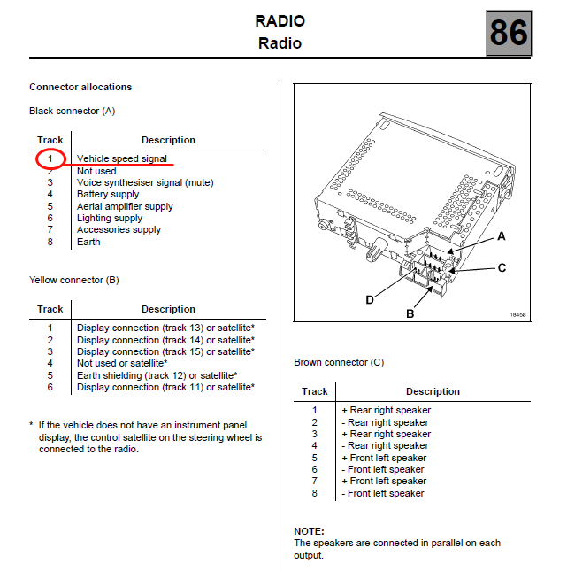

Рено Трафик 20ХХ года, клиент приехал установить магнитофон 2DIN вместо родного.
Быстро снял старый, обнаружил два 8pin разъема. Все как по маслу - звуковые подключил , в другом 30,АСС,31, 58 подключил. Остался один коричневый в проводке авто – подумал и решил, что, наверное, питание усилителя антенны – сажу с магнитолы «+ P.ANT». Включил, настроил - взял денег и клиент уехал. День спустя звонит и сообщает , что машина однако совсем плохо едет: и разгон плохой и глушиться неважно как-то. Говорит, что был на диагностике - ошибок не видят обладатели сканеров и фильтра менял дорогие на всякий случай. В общем, у человека уже руки опускаются в предвкушении дорогостоящего ремонта. Спрашивает – может в магнитофоне дело? Да не вопрос говорю, давай сейчас отключу магнитолу и все выясним. Пока добирался до разъема выясняется, что ещё и спидометр не работает. Как только снял с магнитофона разъем, Трафик завели и выяснилось, что все заработало нормально и спидометр в том числе. Я решил, что причиной является коричневый провод в родном разъеме РЕНО, снял с него «+ P.ANT» - так и есть. Заизолировал и бус уехал.

Возможно K-line.

Цитата (LVChebakov @ 24.06.2013 - 20:24)
Остался один коричневый в проводке авто ...

Похоже, что он. Из каких интересно соображений введен сигнал скорости. Для увеличения громкости при повышении скорости разве что?

Еще показ видео может блокироваться при езде.

Как правило от "ручки" блокируется kto.gif .
Типа того. А ещё несколько раз встречал - при превышении какого-то значения скорости в динамиках начинает орать как при непристёгнутом ремне безопасности.

Уже пошли более глубоко - банальное замыкание вывода на массу для просмотра видео в движении, как допустим на Pajero-III, на Pajero-IV уже не катит. Там блокировка воспризведения видео в движении реализована программно.

Есть такая функция называется изменение громкости в зависимости от скорости, т.е быстрее едешь громче музыка и соответственно наоборот.
