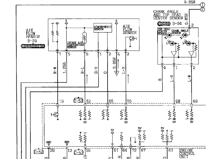

Разыскиваю описание системы впрыска MITSUBISHI SIGMA,двигатель 6цилиндров 6G72,3.0л,24 клапана,АКПП.Интересует особенно давление топлива,подключение ДМРВ и его АЦП.
Дата 25.06.2013 - 23:51
Цитата (прапорщик @ 25.06.2013 - 22:40)
Интересует особенно ... подключение ДМРВ
Не такой ли ?

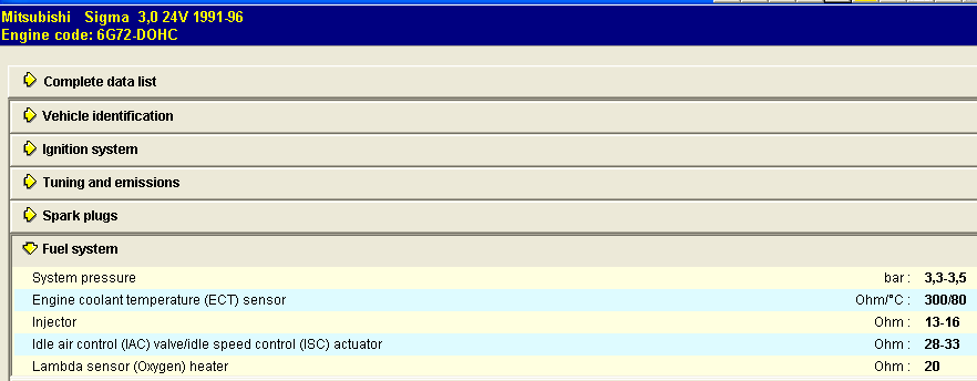

Давление топлива.

Да такой,на нём кусок жгута заменён и так замотано похабно,вот и думаю может что напутали так как при подключении разьёма она пытается заглохнуть.

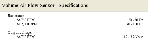

Дата 26.06.2013 - 22:28
Для этого ДМРВ:

Благодарю!Оп,так он ещё и частотный ohmy.gif Закажу родственнику скачать книгу по этому и схожим моторам с описанием.
Дата 27.06.2013 - 21:21
